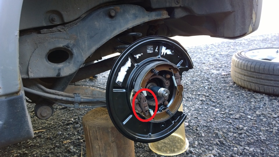

самое страшное, если ... умерли тросики: один в салоне нажимает на педаль, другой смотрит как убегает кончик тросика внутрь колодца внутри "пыльника" - обведено красным на фото.
я-бы, на самом деле, выполнил полную профилактику: тросики\коромысла\автонатяжитель
- тросики банально: один тянет в салон, другой у диска наружу
- коромысла снять прочистить
- автонатяжитель разобрать\расходить
