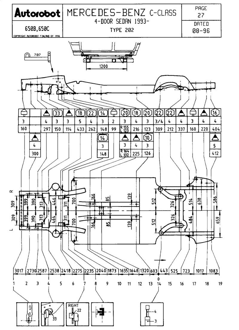

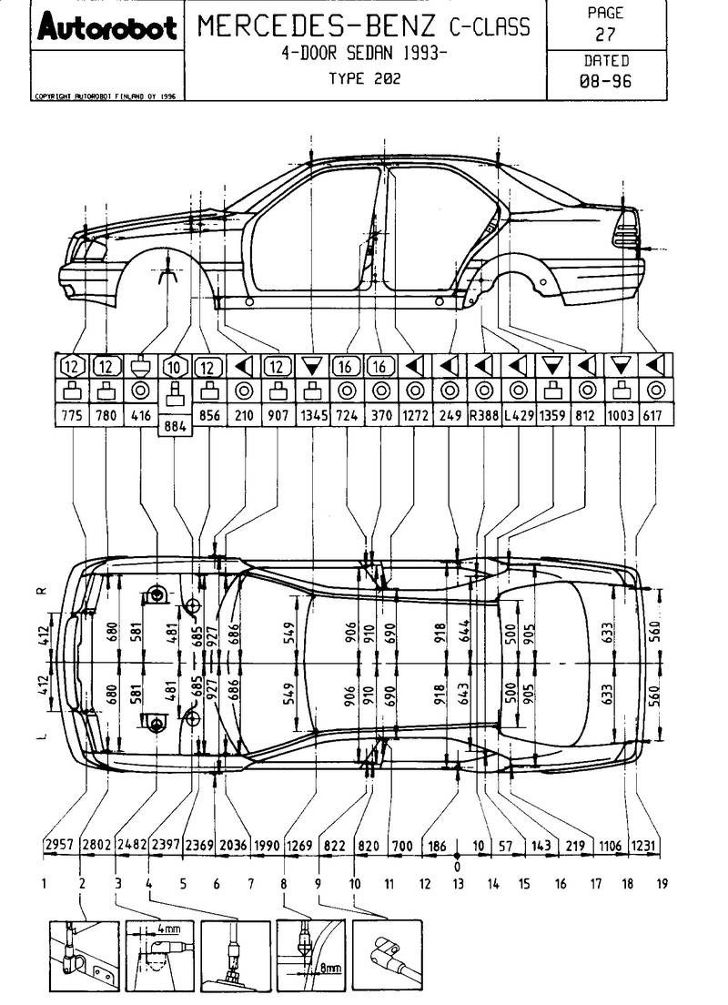

Контрольные размеры для стапельного ремонта W202

дайте пожалуйста обозначения значков,что на схеме
благодарю!
