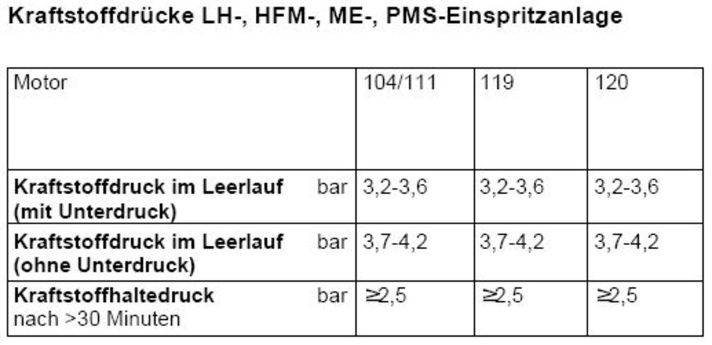

Цитата: Сергей MB C180 от 20 сентября 2015, 08:11:56совсем непонятно менять этот 26 или нет?
Обычно это проверяется манометром при одетом и снятом шланге вакуума. То есть, если при одетом шланге давление меняется, то девайс рабочий.
А под номером 29 - пишется, что это гаситель пульсаций топлива. У меня он вообще отсутствует (заводская заглушка) и неудобств  топливная система от этого не испытывает.
Сергей MB C180
Цитата: Вениаминыч от 20 сентября 2015, 09:08:59это проверяется манометром при одетом и снятом шланге вакуума. То есть, если при одетом шланге давление меняется, то девайс рабочий.
у меня всё как по книжке - на холостых 3,2 , газанёш прыгает до 3,8  , снимеш вакуум - 3,8, - тобиш 26  рабочий???

Цитата: Сергей MB C180 от 20 сентября 2015, 09:37:30пробывал манометр к выходу из рампы , тобиш на обратку подключал - до 6 накачивает , за пол минуты падает до ~ 4 и стоит!
6 как бы маловато немного ;) ...у меня 9 качает. И да, обратный клапан есть и в бензонасосе
