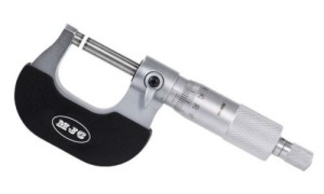

[/u
это нормально можно ставить или нет? ОЧЕНЬ СРОЧНО подскажите кто знает
Инструмент называется микрометр. Он измеряет с точностью до 0,01 - это одна сотая доля миллиметра. Один микрон - это одна тысячная доля миллиметра, и для измерения таких величин нужен другой инструмент. Так вот, ты определись - у тебя различие в сотых или тысячных? Потому что если все-таки сотые, то клапана бракованные, а если тысячные - то это в пределах допуска.

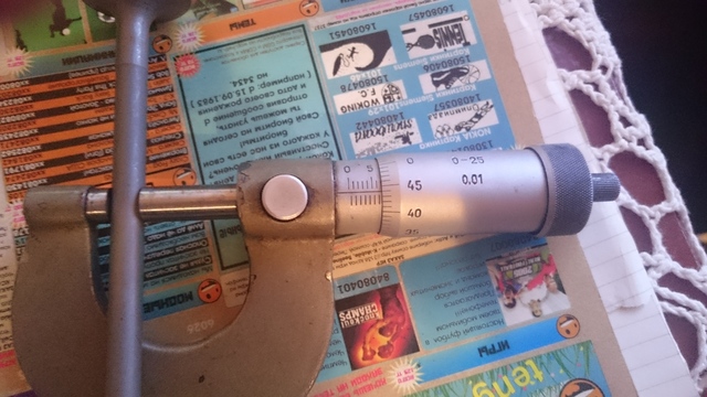

ну вот этим прибором меряли мой старый клапан показал 46 а новый показал 44
ivengoo2000Автор темы
Цитата: TITOFF от 12 сентября 2015, 15:13:01
Думаю, считали цифры с лимба как есть, т.е. 44 и 46 соток.
вот я сфотографировал
с меньшим значением равным 44 это новый а с большим там 45,5 примерно это старый клапан
В первом случае 6,95мм, во втором 6,94мм. Поджимали за трещётку?
ДА ЗА ТРЕЩЕТКУ, ПОСМОТРЕЛ ВИДЕО КАК ПРАВИЛЬНО ЗАМЕРЯТЬ. САМ ДО ЭТОГО НИ РАЗУ НЕ ПОЛЬЗОВАЛСЯ ДАННОЙ ШТУКЕНЦИЕЙ. ой не увидел что большим шрифтом пишу. трещеткой на три щелчка замерял. и что эти замеры нормально или брак? старый клапан там чуть больше показывает чем 45. я поэтому и написал что 45 с половинкой
