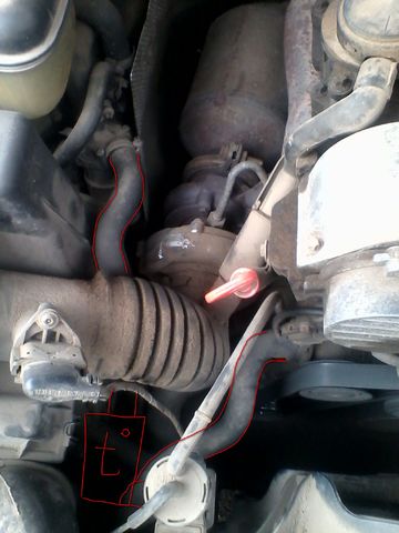

   Подскажите кто соображает. Приобрел котел на 220 вольт северс +. Мой догреватель родной помер, но есть возможность  подключать  догреватель от 220 вольт. Старый догреватель  я демонтировал, он вышел полностью из строя. Патрубки  пока соеденил на прямую .  Можно ли к этим патрубкам вмонтировать догреватель с циркуляционным насосом?  Патрубки обвел на фото.

Зависит от цели. Штатный насос качает из радиатора печки в мотор.

   Так и подключил

Спасибо Кирилл.  Особенно что подсказал про отличие эл.магнитного клапана на дизелях.  Благодаря этому ничего не пришлось переделывать. Просто вместо штатного   догревателя (который умер и был благополучно демонтирован)  установил котел 220  Северс +на 2КВт.  Циркуляция идет от эл.магнитного клапана через  догреватель в блок.
