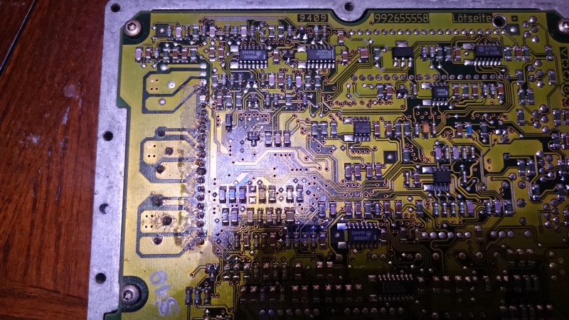

Сегодня мозги разобрали, там лак в одном месте был вздут, не в этом ли дело. На фото пузыри уже зачищены.

Проблема вроде решилась, машина завелась после замены эбу) наш был подгоревший видимо, странно что когда возили его на комп. диагностику, этого не заметили. Всем спасибо за помощь! Палец вверх почему то не нажимается)
Вильдан
Такая же фигня на Мерсе 202-ом Месяц мучился.Оказалось Дело в блоке управления 0145450332 (02)
