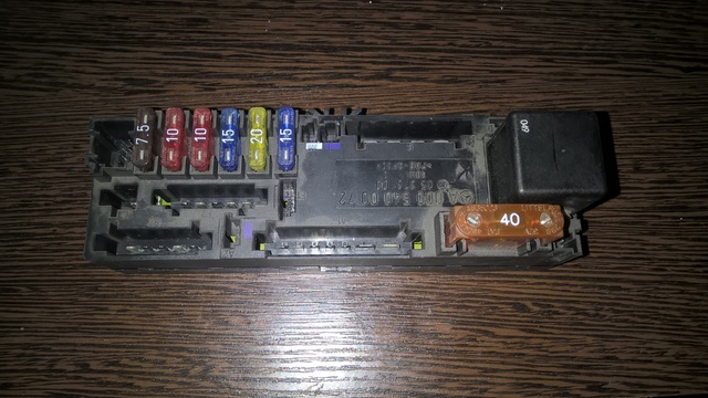

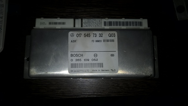

один из этих модулей может быть причиной проблеме? их токо трогал сегодня и блок предохранителей
какая из клем отвечает за питание бензонасоса?
за бензонасос отвечают рэле в багажнике , предохранители и в конце ЭБУ . начните с рэле бензонасоса в багажнике (под ковром с права рядом с блоком предохранителей - обычно зеленого цвета ) далее проверьте все предохранители (ВСЕ ) , затем проводка - это к электрикам (у них же диагностика )  а потом уже грешите на эбу

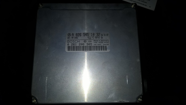

Rus07
Недовоткнул разъем в блок управления двигателем (фото№2) или согнул ногу в его разъеме.
