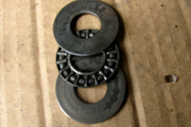

kpeshnikАвтор темы
а уплотнитель надо менять этот:
или вот этот

Цитата: kpeshnik от 12 августа 2015, 14:52:54а уплотнитель надо менять этот:
Все меняется, так как одноразовое. Смотрите видео https://youtu.be/0fZXqLeIkNc
