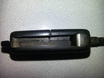

Доброго времени суток, умер ключ выкидуха Ключи (1997г), не падает никаких признаков жизни, не моргает лампочка... менял батарейки, открыл все почистил, визуально никаких дефектов нет. Сходил в ремонт-ключей- там ломят нереальную цену.. Отсюда вопрос: Если на разборе найти такую же выкидуху ,взять у нее микруху и вставить себе, примет ли машина его? Еще читал на форуме что можно заказать программатор и болванку ключа с алиекспресса, но я так понял что это для ключа ключа-рыбки ?

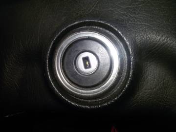

Не звводит? Фото своей личины замка зажигания. Может сгорел диод ИК.

скинь фото замка зажигания - ответим есть иммо или нет

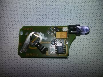

тебе нужно найти точно такой же ключ (заведомо рабочий  , разобрать свой и донор ,  и перепаять одну 8ми контактную микросхему . кто то не так давно создавал уже тему и даже с фотками , я ему подробно разрисовывал что куда... ищи поиском

Цитата: eraiser от 09 августа 2015, 22:46:42скинь фото замка зажигания - ответим есть иммо или нет
Если не правильно что то сфотал, говорите ;)

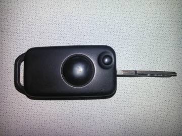

и сам ключ
На счет того что не родной ключ даже не подумал, взглянув на номер ключа -усомнился.

Иммо у вас нет.

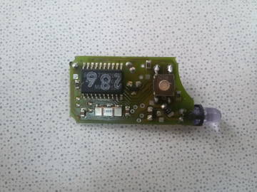

перепаять нужно вот эту микруху - отмечена красным . ( на всякий случай с другой стороны фотку сделайте )

Цитата: eraiser от 10 августа 2015, 08:36:35перепаять нужно вот эту микруху - отмечена красным
Так ключ не подает признаков жизни вообще, есть ли смысл перепаивать?если не известно родной ключ или нет?
Цитата: eraiser от 10 августа 2015, 08:36:35с другой стороны фотку сделайте

Цитата: lavezzi от 10 августа 2015, 10:10:29Так ключ не подает признаков жизни вообще
микросхему показал ту что надо
в том все и дело - что неисправность не в микросхеме с памятью - если перепаять на рабочий ключ то должно заработать . при условии что ключ от этой машины....

На плате написан производитель ( смотри фото в этой теме : либо сименс либо моторолла - тебе нужно найти идентичный ключ и перепаять 8 контактную микруху. САМОЕ ГЛАВНОЕ в твоем случае это КОРПУС ключа который ты ремонтируешь : в нем приклеен транспондер ( он же иммобилайзер ) новую плату вставляется в старый корпус ! Не пытайся отковырять  транспондер : он в 80 процентах ломается!
