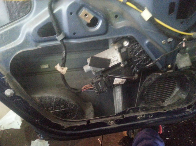

собственно нужно добраться до ручки, так как основания ручки с внешней стороны ржавые, хотелось бы убедиться в целости внутренней части.
можно ли как нибудь это сделать не вытаскивая все содержимое двери?
на фотографии показана дверь без обшивки. Впорос-железо скрывающее механизм снимается вообще?

1. Ручка снимается ВООБЩЕ без разборки двери https://youtu.be/XJjupy325ho
2. Железо не снимается
WDB2100621B179665
Лукас
Род уплотнительной резинкой на двери есть отверстие, в нем болтик который прижимает ту часть где ИК приёмник. Сама ручка  двумя гаечками прижата
