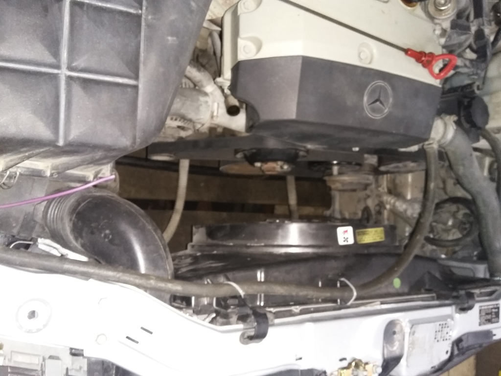

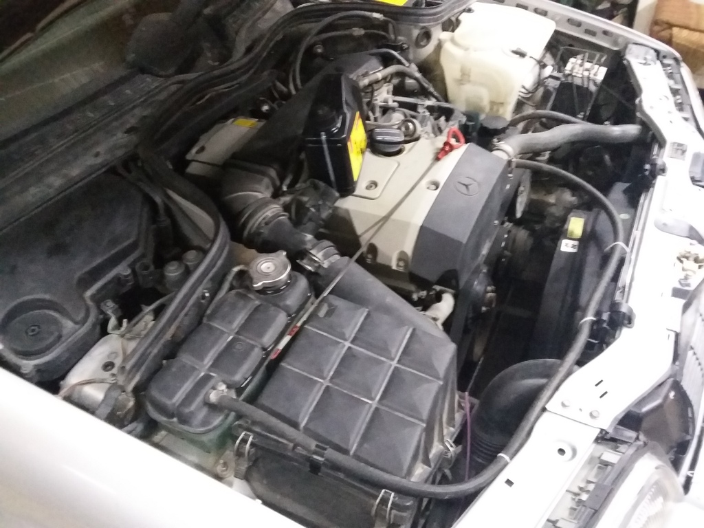

Спасибо всем за участие. последовательность моих действий :
     1 Выкрутил свечи и впрыснул масло,около 5 -8 мг. В каждый цилиндр.
     2 Через пару часов отключил фишку до катушек зажигания, отключил систему впрыска топлива, стартером прокрутил 2 раза по 10 сек.
     3 Всё собрал обратно,1 раз схватила,но я рано выкл. зажигание,2 раз завелась,работала ровно.
     4 4 день,полёт нормальный ! :acp:
