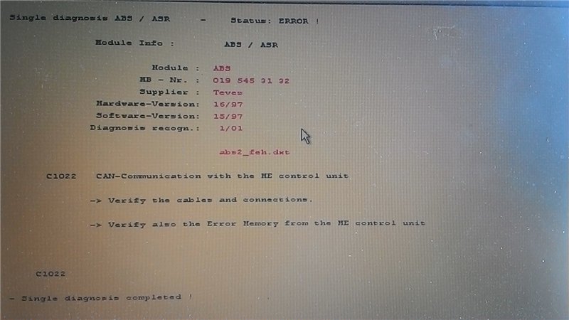

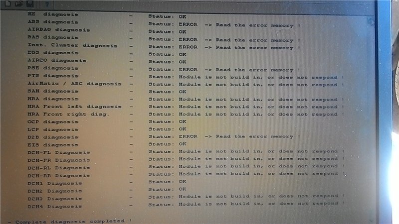

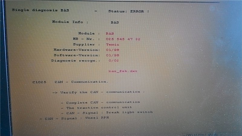

собственно купил и прочитал. как понимаю, те блоки что не прочитал, их просто у меня нету. правильно?
+ ошибка B1241 и куча по сигнализации... но это все мелочи наверно.
подскажите, коробку этот мультиплексор прочитал или нет?
