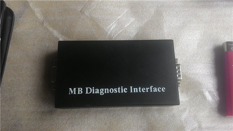

купил на али эту коробочку.

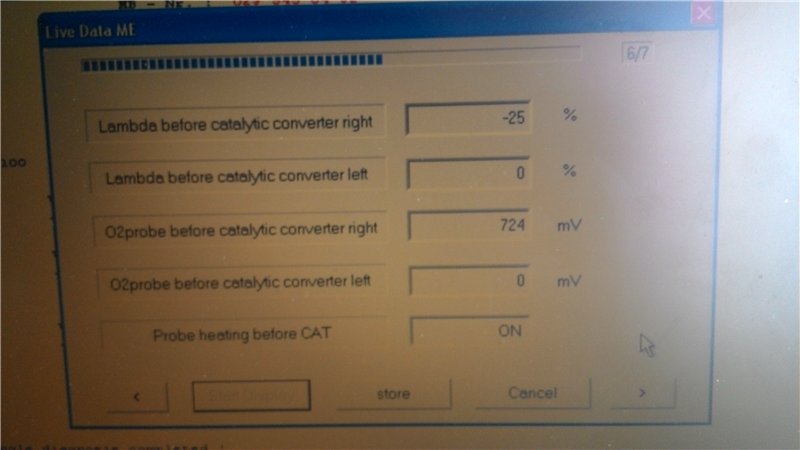

Данные показывает только лайф дату по МЕ.

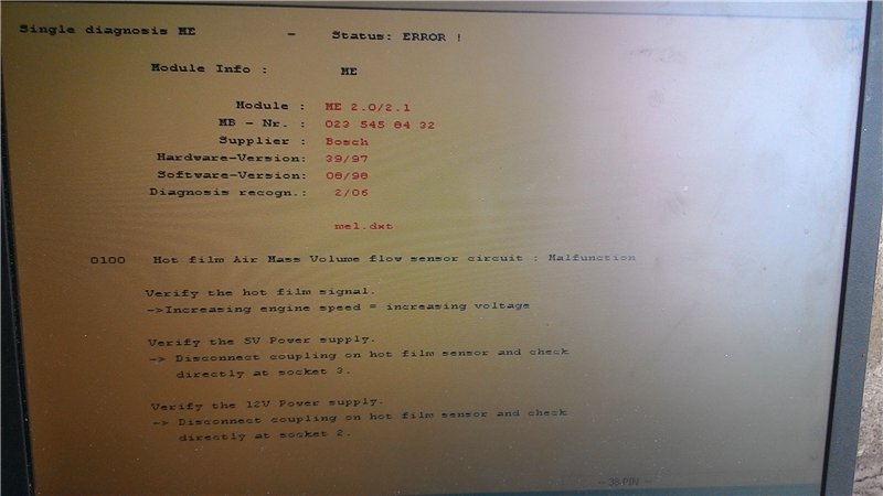

Остальное нет. ошибку пример вкладываю.

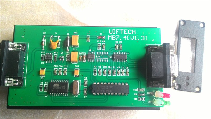

даже разобрал его. он такой должен быть?

Цитата: hdv от 21 июля 2015, 16:02:01ошибки по блокам.
хотя бы двигатель...
он тебе и показывает ошибку 0100 по блоку МЕ (система впрыска двигателя - догадываешься какой блок у тебя на экране?) - ДМРВ на помойку
также он подсказывает что нужно сделать
или ты думал счас вылезет отвертка и прибор починит машину?
понял. я баран.;)
сейчас поменяю.

когда читаю комплексный, пишет что ничего не может прочитать...
hfmscаn
сравни свой карсофт с реальным мультом http://www.my-obd.de/Diagnose-Interfaces/Mercedes-Benz-Carsoft-7-4-Diagnose-Interface::26.html
разъем на шнуры у мульта контактов 40, а у тебя всего 9...
а так, как сказали выше- перетыкая штырек по разным пинам можно будет диагностить разные системы....
