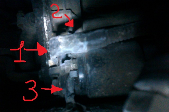

Здраствуйте! Я совсем запутался с проводами стартера, хоть там их всего три. Я снимал их очень давно и забыл теперь какой куда. Первый провод плюсовой из под педали газа, с ним все ясно, второй провод от акпп, с ним тоже все понятно, он с блокировки стартера. А вот третий провод который идет от разъема с левого брызговика, куда он прикручивается? К плюсовой клемме? Или же к проводу стартера от акпп? И для чего он нужен? Я его уже второй раз переставляю с места на место, сейчас он стоит на плюсовой клемме.

У меня к втягивающему подходят 3 провода, один от педали, второй от акпп и третий идет от разъема который возле блока абс, с этого разъема провода идут на акпп, мотор кондея на датчики и прочее. Так вот мне не понятно к какому контакту этот провод присоеденить, или к проводу от педали плюсовой контакт, или же к проводу от акпп провод стартера.

Я спрашивал про провод и ни кто видимо не понял что за провод. Сегодня я смотрел как подключены провода на 210, с таким же как у меня мотором. В итоге, провод под номером 1 это "+" с клеммы , провод 2 это с блокировки стартера, а вот провод 3 идет с разъема с левого брызговика. И что интересно провод 2 и 3 прикручены вместе, на фото это не видно. У себя же я провод под номером 3 прикрутил к 1 проводу, буду менять, прикручу его ко 2му проводу. Так вот для чего этот провод под номером 3?
Роман 280Автор темы
Я так понял, судя по схеме, это регулирующий прибор управления двигателем.

Нет третий как раз не от замка идет! От замка идет провод фиолетовый, но сначала он заходит в акпп, а потом на втягивающий, он на фото под номером 2
вероятнее всего с замка на АКПП (она говорит что находится в Р) и на стартер
#9
КОРОЧЕ
толстый - понятен
по тонким
они соединены на стартере вместе
один приходит от селектора АКПП, второй к мозгам двигателя (разъем 1 пин 21)
т.е. двигатель тоже получает сигнал от селектора, чтобы знать какая передача выбрана
если выбрано N или P то на этом проводе 12В
Цитата: Роман 280 от 13 июля 2015, 14:04:58сейчас он стоит на плюсовой клемме.
Ты сделал так, что двигатель считает что выбрана передача всегда либо нейтраль, либо паркинг
Фатальной ошибки нет
Но вот по кол-ву оборотов хх могут быть нестыковки и толчки коробки
