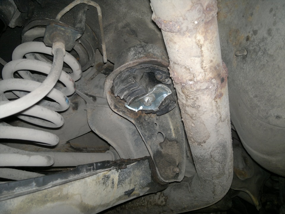

это-то понятно. не понятно какой стороной скобы ставить  и этот зубчик, как для завальцовки.э
Старые были с круглыми шайбами и сами подухи как передние без гребней.
На форумах нет фотоотчета именно с задними подухами.
Есть как выпрессовывают, а как ставить - ни на одном форуме.

Передние я уже поменял, с ними все просто, а вот задние - капец.
Вчера с керосином ковырял. Они на сантим вылезли и все.
Залил керосином и так на домкрате оставил на ночь.
Сеня с тормозухой и выбиванием зубилом вылезли.

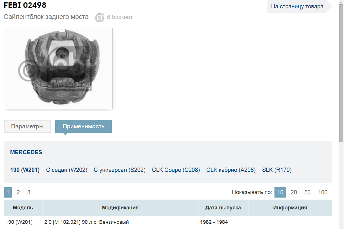

Новые, как на фото, я заказывал еще на дизельный 190, так они и остались.
Счас делаю 190Е бенз. Начал ставить подухи, а они не подходят.
Верхние резинки, к-е торчат из чашки в балке, больше и не проходят в отверстие в чашке.
Вот засада!
Или подухи неправильно выписали в экзе. По номеру не могу найти на какую авту они.
Старые боге 2-22-000204-01
Новые феби 02498 620.
Вотафак?

Тут уже в самих подухах засада
sargayy
02498 в экзе бьется нормально,
и типа все тип-топ - также подходит на те же списки моделей авто,
но ФОТО
sargayy
Почему они разные в верхней части, 2 резинки, к-е должны должны торчать из чашки балки к кузову?
