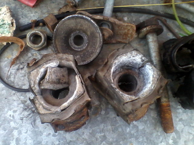

   Может кому будет полезно. Был сильный пинок при переключении передач с 1>5 и обратно. Коробка МКП . Спросил как то на форуме, толком ответа не получил.Были опасения  что редуктор так пинает..ан нет. Как и думал  были разбиты саленты  заднего подрамника которые спереди. Разбиты до такой степени что кусками вытаскивал. "Жопу" бросало сильно при раскачки от ветра сильного и от поворотов. Поменял  полностью все задние кости  на "лемфёдр" Так же заказал передние саленты заднего подрамника. В упаковке лемфёдра пришли саленты БОДЖЕ. Это уже один концерн. Цена на тот момент начало июля за комплект салентов была 1900 рублей. Поменял всё в "купе".....итог пинки пропали, машина зад поднялся на ощутимые 5-7 см. Машинка идёт как влитая.

     Проблема  вылезла в другом. Саленты поставил правильно( был очень хороший фото отчет) спасибо автору.  Заскрипели через пару дней передние новые саленты. Протяжку делал отличную.  Саленты качественные. Грешу только на одно. Передние саленты были убиты в "мясо".  Итог: скорее всего задние то же приказали долго жить( из за разбитых передних). Подтвердите мои  догадки. Новые передние саленты просто начинает при трогании "выворачивать из за разбитых задних?  Из за этого они и скрипят при трогании? На ходу всё тихо..........скрип идет из них только при нагрузку на заднюю балку. Скрип 100%  с передних салентов....проливал водой скрип пропадает сразу.

Ну поидеи,  быть больше нечему. Передние новые, а в задних скорее всего как было в передних: шток разбит где болт.  Закажу задние поменяю.посмотрю результат, а заодно и состояние задних.

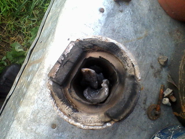

Ну судя  по передним.....разбило задние........фото передних+  сегодня менял задние..то же лопнуты.
