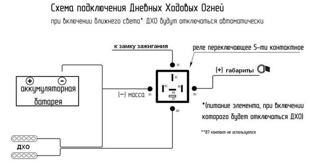

Уважаемые форумчане! Озадачился идеей подключения штатных ПТФ в качестве ДХО (дневных ходовых огней). Схема простая:
Отключение ДХО идет при включении габаритов (ближнего (дальнего) света). При необходимости ПТФ (в качестве собственно ПТФ) можно включить штатным выключателем.
Собственно вопрос: есть два варианта запитки "30" контакта реле (+12В):
1. От клеммы замка зажигания (в дополнительной коробочке под капотом - тонкий провод), напряжение появляется при повороте ключа зажигания до положения свечения лампочек приборки, заводка двигателя авто идет с уже включенными ПТФ.
2. От дополнительной клеммы генератора, которая незадействована, кажется ее обозначение "W", выглядит в виде штырька. В этом случае включение ДХО идет только после заводки двигателя. НО! Напряжение на этой клемме 7 вольт, соответственно ПТФ в качестве ДХО горят в полнакала....
Первый вариант не очень хорош, особенно зимой. Второй - есть сомнения по поводу корректной работы генератора. Свечение противотуманок в полнакала не напрягает, это даже лучше в плане ресурса лампочек. Посоветуйте, как лучше? Поправьте, если где ошибаюсь...

Цитата: Dmi71 от 06 июля 2015, 14:21:58свечение противотуманок в полнакала не напрягает, это даже лучше в плане ресурса лампочек. Посоветуйте, как лучше? Поправьте, если где ошибаюсь...
Ошибаешься, и очень глубоко! Светодиоды питаются не напряжением, а током. Я не знаю что у тебя за ДХО, но вообще они должны питаться через драйвер. В драйвере скорее всего стоит DC-DC преобразователь, который рассчитан на определенный диапазон рабочих напряжений. 7 вольт ну никак его не устроит.

Dmi71, Вам Титов говорил об этом ...так что все уже придумано и особо выдумывать нечего. Если хотите чтобы ДХО отключались при включении ближнего, то минус с реле кидайте на плюс ближнего света.
