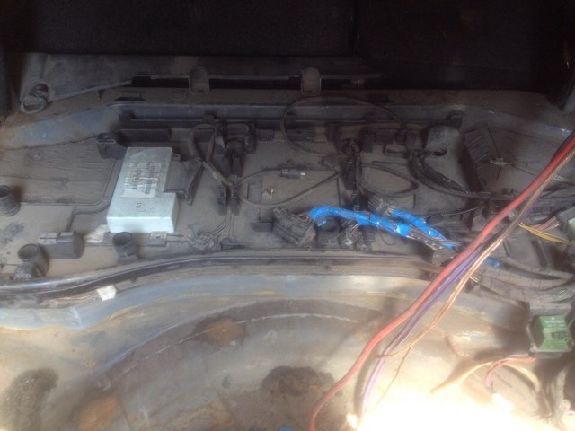

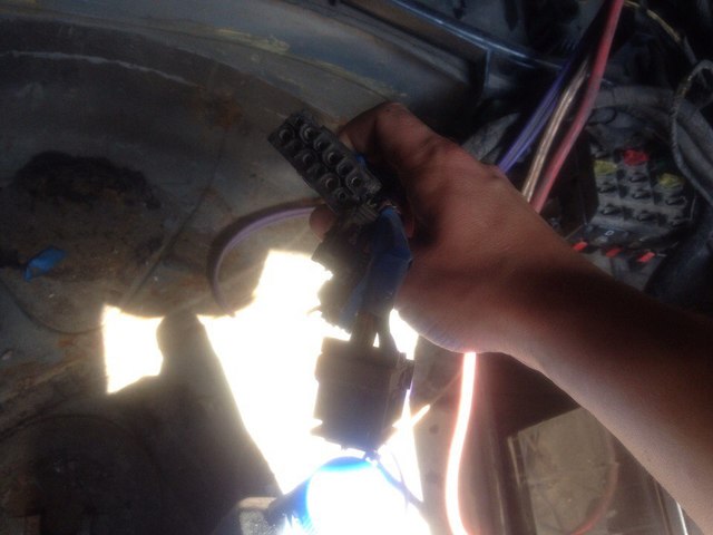

Еще вопрос по электрике... В багажнике своего мерса поднял защитный  кожух пластиковый и обнаружил такую картину...
3 фишки ботаются без дела.. и на что они должны идти что то в нете не могу отыскать... подскажите плиз что тут должно стоять??

какой веселый багажник.
фишки от стеклоподъемников, там за акумом блок стоит в него втыкай

Передние как оказалось заколхожены напрямую а задние молчат... Что проще все переделать на стандарт или можно обойтись бес этого блока?
Mers c220 W202 m111 2.2 MT 1994г
Блок должен стоять за АКБ. Дает он автоопускание стекол в одно нажатие, включает стеклоподъемники при вынутом ключе и открытой двери, рулит люком (если есть). В твоем случае либо возвращать все штатное, либо поставить универсальный доводчик. По затратам денег и времени примерно одинаково.

Цитата: Роман Олегович от 05 июля 2015, 09:54:28А номерок не подскажите?
Вот тут спроси, их по-моему 3 варианта
https://w202club.su/index.php?topic=1270.msg648944#new
З.Ы. Не забудь там ВИН указать  ;)
