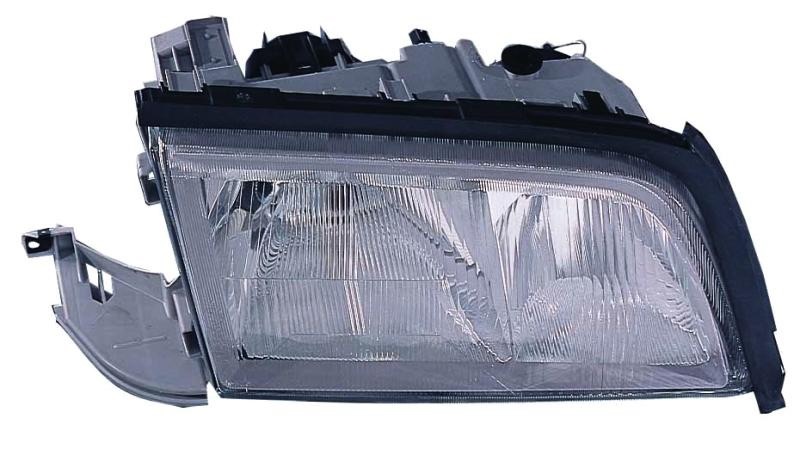

Спасибо, но мне нужны именно дорестайловые. Вопрос в том, как отличить досрестайловые от рестайловых, не имея при себе образца для сравнения. Возможно какие-то обозначения или надписи на них.
Дорестайл
Рестайл
Тюлень-пельменьАвтор темы
#5
TITOFF , Спасибо большое!
#6
И еще у дорестайла сзади одна большая крышка ( для замены ламп)
, а у рестайла 2 круглые отдельные.
