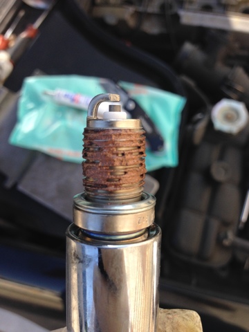

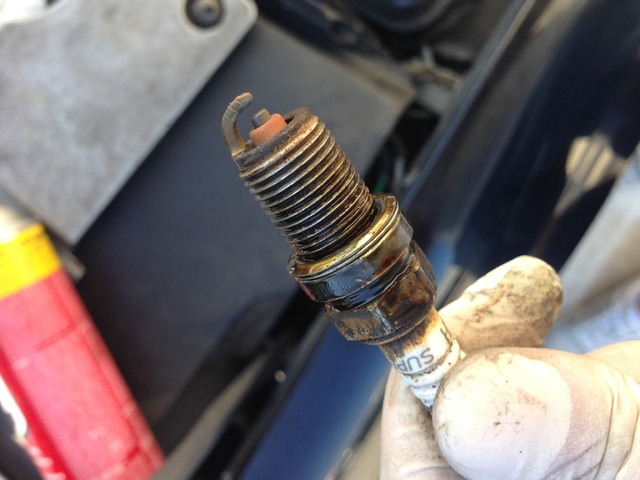

у меня в свечных колодцах масло было. Возможно, что из-за попадания масло в камеру сгорания машина глохнет? (машина не дымит)
говорят - что глохнет из-за клапанов, поршней и тд. короче головку надо открывать и точить детали.
Цитата: vovanich86 от 11 сентября 2015, 12:26:29у меня в свечных колодцах масло было. Возможно, что из-за попадания масло в камеру сгорания машина глохнет?
Из=за этого точно не будет. Давит наоборот наружу, раз масло в свечных колодцах...сальники менять надобно ;)
Цитата: vovanich86 от 11 сентября 2015, 12:26:29говорят - что глохнет из-за клапанов, поршней и тд. короче головку надо открывать и точить детали.
Вы им сильно доверяете? А то потратите кучу времени и денег, а результата не добьетесь
Зазор между электродами очень большой. Изолятор в нагаре. Сменить свечи и заправку и не экономить на бензине - в твоем слишком много присадок, новые свечи тоже быстро умрут.
