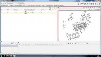

было решено заменить маслосьемные колпачки, при замене обнаружилось, что на правой головке блока колпачки очень старые и в очень изношенном состоянии, а слева новые. Собственно закралось подозрение, что предыдущий хозяин заменил левую головку блока причем поставил не от этого двигателя. Как можно узнать та это головка или нет ведь номера у нее невидно, EPC  показал что номер моей головки A1120101220.

в EPC  я номер нашел вон он в первом сообщении написан, мне бы узнать номер той, что у меня стоит я так понимаю это надо впускной коллектор снимать? просто я думаю, что у меня не та стоит

вот где номер, в общем походу надо головку снимать чтоб номер прочитать
