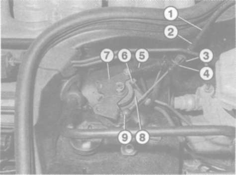

просканировать это хорошо, вот только я не уверен что в 98-ом году будет ХФМ система...
если под капотом в районе вакуумного усилителя тормозов есть вот такой датчик
то система МЕ...
а если трос от педали газа идет на дроссельку то ХФМ и можно просканировать...
VadimlsАвтор темы
у меня трос газа сразу на дроссель идет. такого датчика нет у меня...
