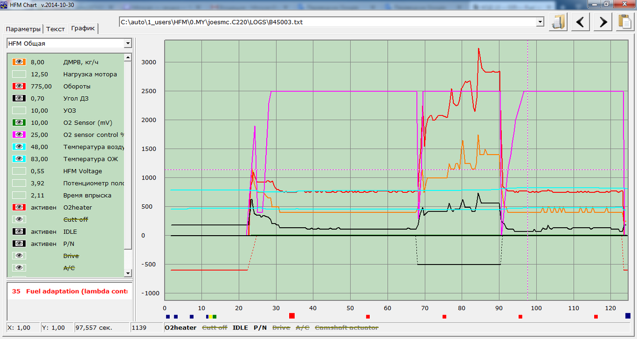

Игорь, прога выглядит как и раньше... это другая прога, в которой я логи смотрю... надоело мне текстовые вайлы смотреть, и один хороший человек написал мне эту прогу (она уже вторая), чтобы в графике все глядеть - удобно очень...
расходомер непонятный, автор говорит что куплен по вину, но напряжение покоя 0.16В (на чистых бошах 0.10В, на китайцах обычно 0.00В), но расход воздуха мал везде... правда он на высоте 2.2 км от уровня моря, там же воздух разряжен, может поэтому такая ерунда...
без расходомера ситуация не многим лучше, лямбда начинает шевелиться на ХХ, с коррекцией +20%, а на оборотах все равно упирается в +25%... подумалось ишо о нехватке топлива...
#9
без ДМРВ показания лучше
угол ДЗ нормальный стал (0,7 как был, это плохо)
И время впрыска было 2,1 - мало. Видимо ДМРВ занижает показания
Хотя двиг (во втором графике)  еще не прогрет окончательно (75 гр)
И вольтаж ДМРВ - фигня. По моему 0,8 в должно быть

hfmscаn
#10
да, все так, я ему тоже про расходомер написал, и еще по поводу чистоты топливной....
PS: я неудачно точку выбрал на второй картинке - по тест плану там идет включение кучи потребителей (т.е. нагрузка на двигатель возрастает, поэтому и дроссель выше и параметры лучше, а до этого (без нагрузки) там тоже 0.7* но это не является большим косяком, тем более пока ничего нельзя сказать о наличии\отсутствии утечек воздуха.
#11
ну с топливной то попроще - заехал на любое СТО и померил давление
хотя по моему топлива достаточно - вон форсы в первом графике как зажались - до 2,1 мс. Было бы мало - лили бы побольше (не менее 3,5)
hfmscаn
ну тут не то что они зажались, просто комп больше открыть не может (коррекция и так на +25%), плюс тут тонкость боша - он показывает "чистое" время впрыска без учета времени на открытие форсы (которое обычно 0.4-0.5мс)... чистоту топливной я добавил лишь с учетом региона использования, лишний раз проверить хуже не будет... потому как без расходомера двигатель должен был бы работать согласовано, а тут нет...
