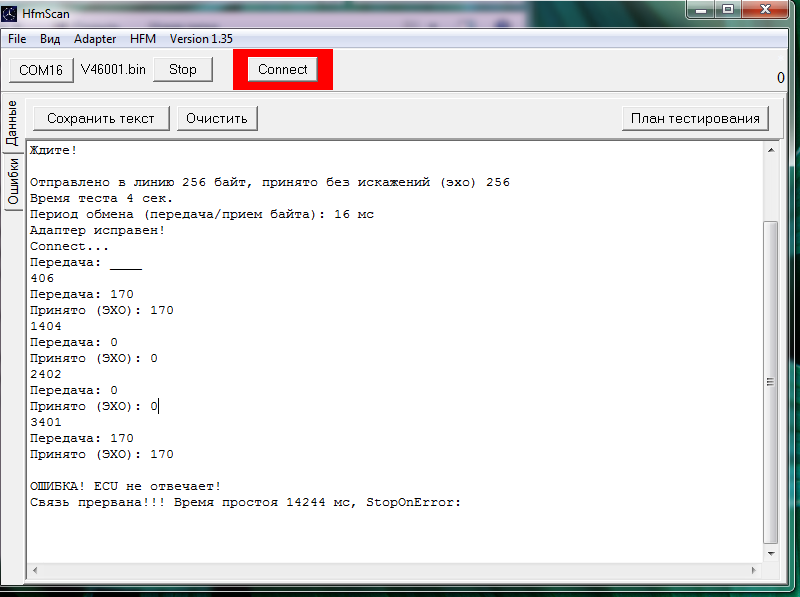

hfmscаn  подключил как и сказали  Обычный K-Line   вот скрин

причин может быть много.
плохая масса в колодке диагностики (мона взять с кузова с болта),
плохое питалово ЭБУ (проверить по схеме лампой)
Если ЭБУ ПМС БОШ то нужно в адаптере перепаять резистор (резистор между пинами 7 и 16 разъема ОБД, штатно стоит либо 500 Ом, либо 1кОм, поставить 3-4кОм...
ТИМСПбАвтор темы

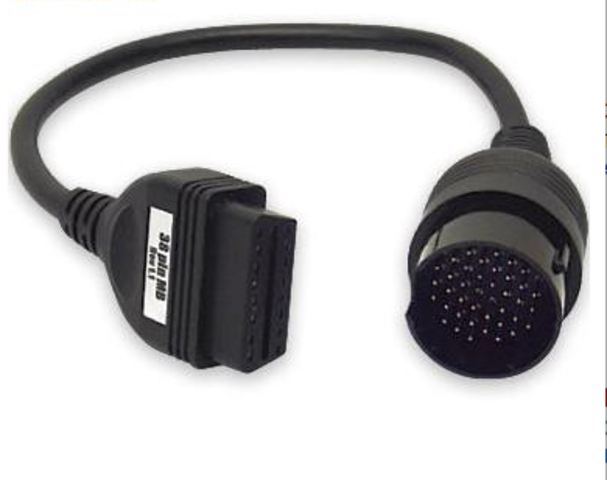

я подключаю через переходник 16 pin OBD2 - Mercedes 38 pin на obd ii usb
hfmscаn
#64
проверь распайку кабеля, он должен быть распаян на пины 1,3 и 4 (разъем 38) просто бывает что распаян например на приборку... с сименсом работает без перепайки
ТИМСПбАвтор темы
проверил еще утром перед подключением там 3 провода  припаяны к  пинам  1,3 и 4
hfmscаn
питание и массы ЭБУ, плохие контакты на диаг разъем...
ТИМСПбАвтор темы
вроде перепроверил все равно не подключится .
