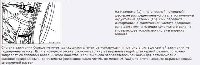

на просторах интернета нашёл данную информация, как я правильно понял датчик коленвала передаёт  информацию о фактической частоте вращения вала двигателя и позиции коленчатого вала на управляющее устройство системы впрыска топлива. Тобишь на открытия форсунок,  получается нужно проверять Датчик положения коленвала ?

Цитата: ТИМСПб от 20 июня 2015, 01:28:20управляющее устройство системы впрыска топлива
читай ЭБУ, датчик положения коленчатого вала позволяет точно определять момент подачи искрового разряда на свечи зажигания - т.е. искры не будет. надобно подключить сканер и прочитать ошибки или сделать это светодиодом на худой конец.

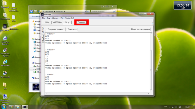

 подключил чере  сканер и прочитать ошибки у меня ошибка
У вас ошибка связи со сканером, к машине это отношение не имеет. Простая (не прошитая) ЕЛМка не читает наши машины! Закачайте фото вот так https://w202club.su/index.php?topic=5015.0...оно не увеличивается и почти ничего не видать
