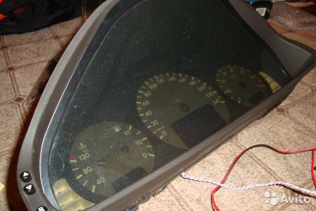

Всех приветствую, с момента покупки авто мучаюсь с проблемой приборной панели, Не показывает спидометр, и не горит подсветка, если ударить по приборке то подсветка появляется но на первой же кочке тухнет, Спидометр замирает на скорости, тоесть я выставляю его на 0 , и он либо молчит , либо пригает до 120 или как сейчас 140 км/ч и замирает.... Есть Другая приборка но она не подходит, номер не совпадает с той что у меня стоит , но подсветка на ней горит замечательно, может ли быть такое что в приборке микротрещина ? Потому что визуально все нормально ..... Ещё есть подозрения, что старый хозяин сменил стекло, отсюда  вопрос, можно ли как то по самой плате понять что это за приборка ( номер ). Авто дорестаил , но приборная панель рестаил, видимо авто как говорят "переходная модель".
Двигатель  M 111.941
Объем 2 литра
Номер на корпусе приборки 202 540 60 47
Вин под аватаркой.

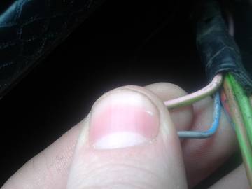

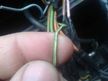

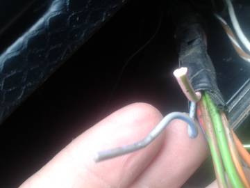

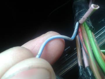

Ещё вопрос касательно проводов непонятных..... Когда ставил музыку наткнулся вот на это !
все провода просто обрубленны.... Подскажите , что это за провода? По цветам на фото думаю все и так видно.
А почему твой ВИН номер не пробивается!?  :de:
#2
Это проводка к магнитоле. Зеленые и оранжевые точно на динамики передних дверей. Обрезанные провода видимо не понадобились для вновь установленной. Магнитола не родная?

Магнитола не родная, там не оранжевый, а розовый с зеленой полосой, насчет передних динамиков, они у меня и так подключены, значит это не от них.... а вот откуда голубой с белой полосой я незнаю....

серый - голубой  это подсветка, розово - зеленый это шина 15Х
Подсветка чего ? Что за шина 15Х ?

Цитата: ONIX64 от 15 июня 2015, 00:02:53Подсветка чего ? Что за шина 15Х ?
в данном случае скорее всего подсветка кнопок штатной магнитолы, а шина 15Х это плюс от замка зажигания

Была тема на форуме, приборку надо прошивать, тогда будет работать...
По моей теме, обращаюсь к землякам, есть ли в Саратове мастер кто может прошить мне приборку, очень надо....
Цитата: Alkanart от 05 июля 2015, 12:17:49Скажите подойдет ли мне приборка, реально ее подключить чтоб все работало?
не подойдет = у вас дорестаил  и управление CAN отсутствует
Цитата: ONIX64 от 06 июля 2015, 11:29:24По моей теме, обращаюсь к землякам, есть ли в Саратове мастер кто может прошить мне приборку, очень надо....
в вашем случае - едите на разборку и подбираете методом тыка
