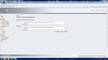

1.Установи (под АДМИНИСТРАТОРОМ!!!) с диска EWA ( /ewa/setup/setup.exe )
2. После запусти Internet Explorer и в "Избранном" выбери EWA net - Ewa net
Введи логин admin - пароль admin Программа попросит изменить пароль - в первое
поле введи admin - в два других свой новый пароль.
3. Выбери Сервер -> Редактирование серверной лицензии.
4. Запости в любой топик по Mercedes EWA-net номер который стоит после "Актуальный
MAC-адрес: "......". Введи полученный код и нажмите на Enter.

Цитата: APS от 08 апреля 2013, 20:54:06не могу новые ключи сгенерировать. В место номера мак-адрес: Unknow LAN ID
Решил свою проблему. Может еще кому пригодится.
W201club помог. Вот ссыль http://www.w201club.com/forum/index.php?showtopic=24499&st=20
пост №22, там где про удаление скрытых сетевых драйверов

Может, с ключом что не так. Сгенерите новый, пжлст :)
14DAE978EC7D
Цитата: Kira от 10 апреля 2013, 21:46:2714DAE978EC7D
EPCnet: TXHGVUP4FLDTSH7S5Q5DNLG5SDMWLH5GSF5BGC4DMCP5XN9N
WISnet: KWS3JTBK3JJRCKJYDK4SE9G2ANXQ5F7CH93ALKKKL4GPNRUM

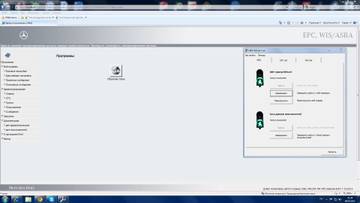

У меня ни EPC, ни WIS не запускаются при отключенном интернете (из internet explorer'а даже не заходит на страницу ввода логина и пароля), хотя в EWA Admin Tool все светофоры зеленые. Пробовал добавлять ссылки на рабочий стол и через них запустить, не помогло. Что не так сделал или делаю? :al:
WDB2021331A856906
WDB2020221F346614-EX
Бувайсар
Что ни у кого такого не было? :al: Кстати, еще какая-то ошибка 500 выскакивает и ключи слетают, когда пытаюсь разными методами зайти без интернета, а потом пытаюсь подключив интернет обычным методом зайти
