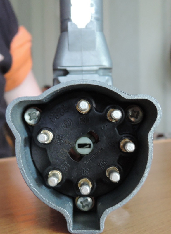

Контактная группа (ничего не прикручено, просто расшатать и отсоединить):

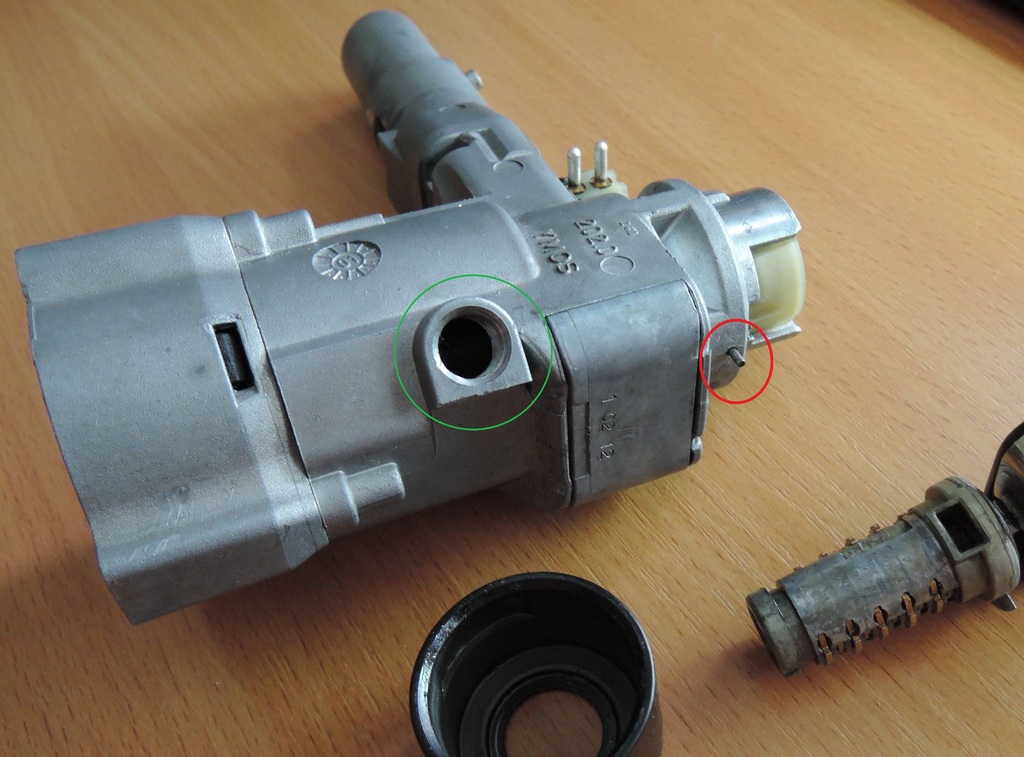

Итак видим чёрное кольцо в котором находится наша личинка.

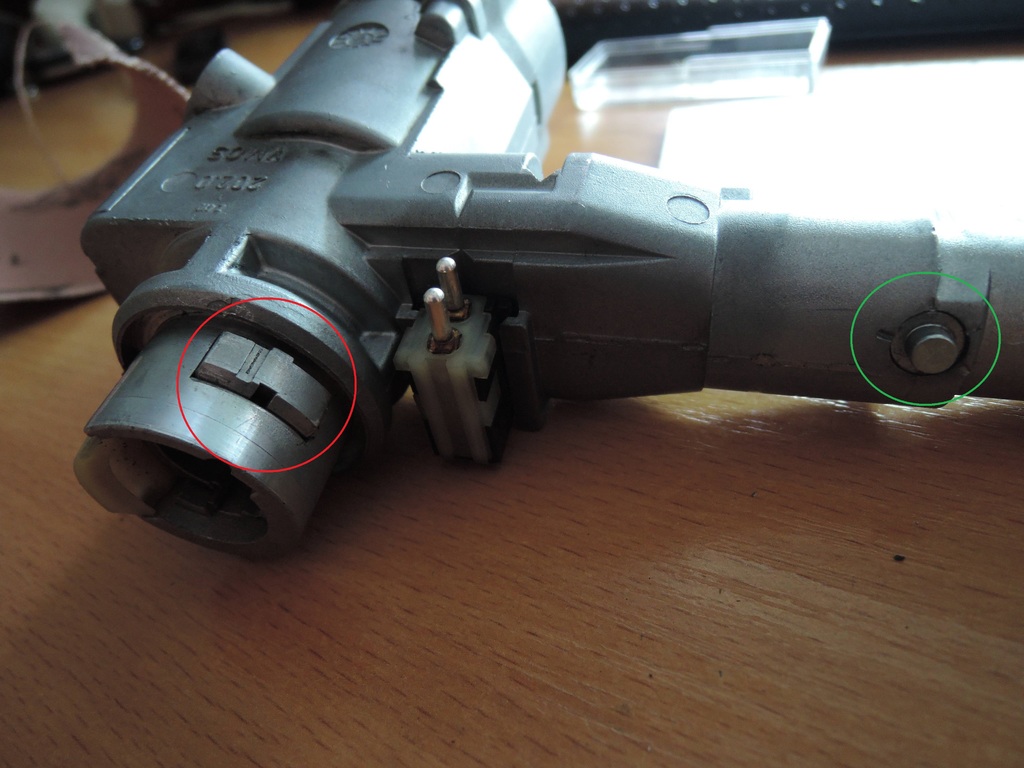

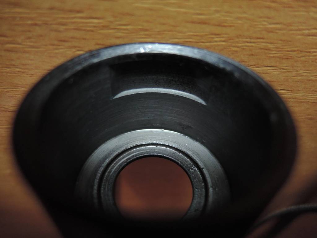

Внутри кольца выфрезеровано поднутрение, которое и держится за стопор на теле замка (фото ниже, обведено красным). В виду конфигурации поднутрение в кольце сделано с радиусами с обеих сторон, потому не важно в какую сторону крутить кольцо, что бы оно вышло с зацепления. Одно верно, крутить надо, просто стянуть не получится. Устанавливать кольцо проще, даже можно не крутить - на фиксаторе с этой стороны фаска.
(Зелёным обведён стопор, который не даёт снять замок с рулевой стойки, о нём позже)
Сам фиксатор 15 мм в длину и расположен на 7-8 часов (с, -по), с учётом что смотреть на замок спереди, т.е. когда фиксатор руля расположен слева (на 9 часов). Где-то видел способ, что фиксатор нажимают какой то там проволочкой и всё снимается. Кольцо сидит плотно и просунуть что-либо такое, что бы нажать на сильно подпружиненный фиксатор - не знаю каким везением нужно обладать! Да и зачем?, если ключ в правильном положении, то проще кольцо повернуть... Пока снимал сам - перепробовал всё. Раскурочил общивку инструментом и повредил ключ. Кольцо вращается туго, пальцами получалось только в упор. Газовым ключом приходилось прогибать обшивку и всё окружающее не давало место манёвру. Лучше всего подошли большие плоскогубцы, но в итоге и они не помогли.  Пришлось снимать замок целиком. И всё это от незнания механизма действия.

Если при попытках снять заметите тонкий стопор справа (на 3 часа) то его не трогайте, он вам не поможет (красным). Он не из этой оперы. Так же как и бобышка с резьбовым отверстием расположенная на 4,5 часа. Она для троса авто с АКПП. Я успел перепробовать всё. Оставалось только через контактную группу залезть))

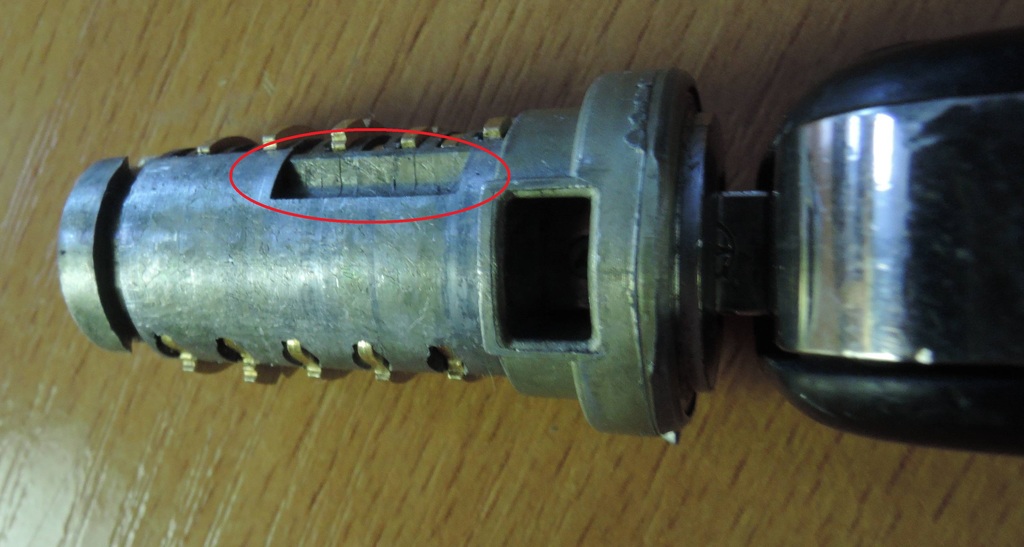

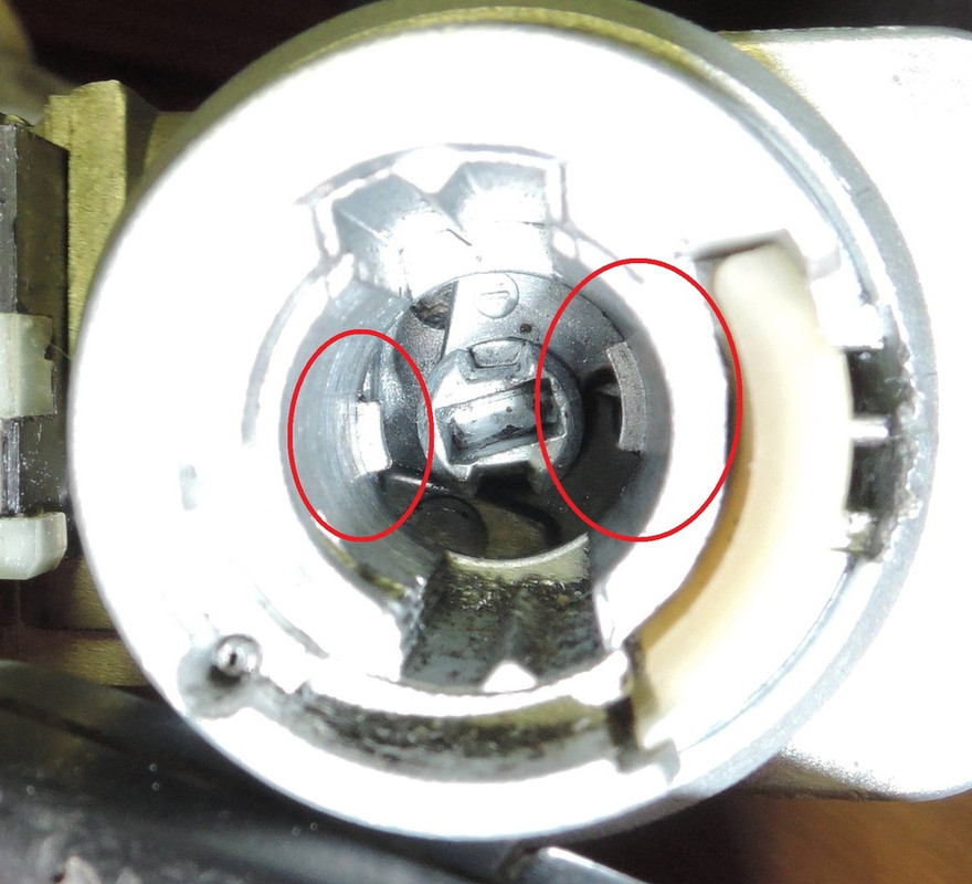

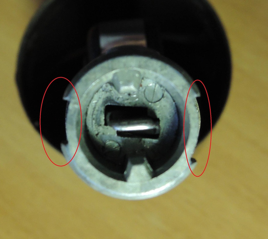

Между прочим. Говоря о съёме кольца. Следует упомянуть и о том, что не только потому, что в этом положении ключа  топится фиксатор. Ещё есть и специальные пазики, в которые сможет выйти личинка и только в данном положении. Вот они на личинке
И ответная часть в самом замке

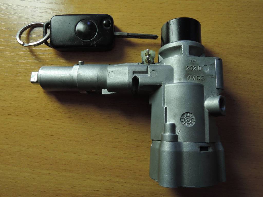

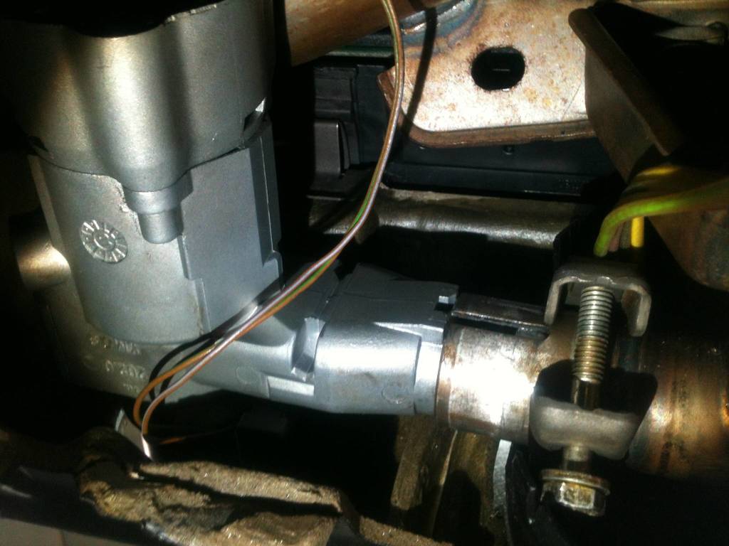

Теперь о съёме штанги замыкающей руль.
Раскручивам и сдвигаем хомутик, что бы не мешал.

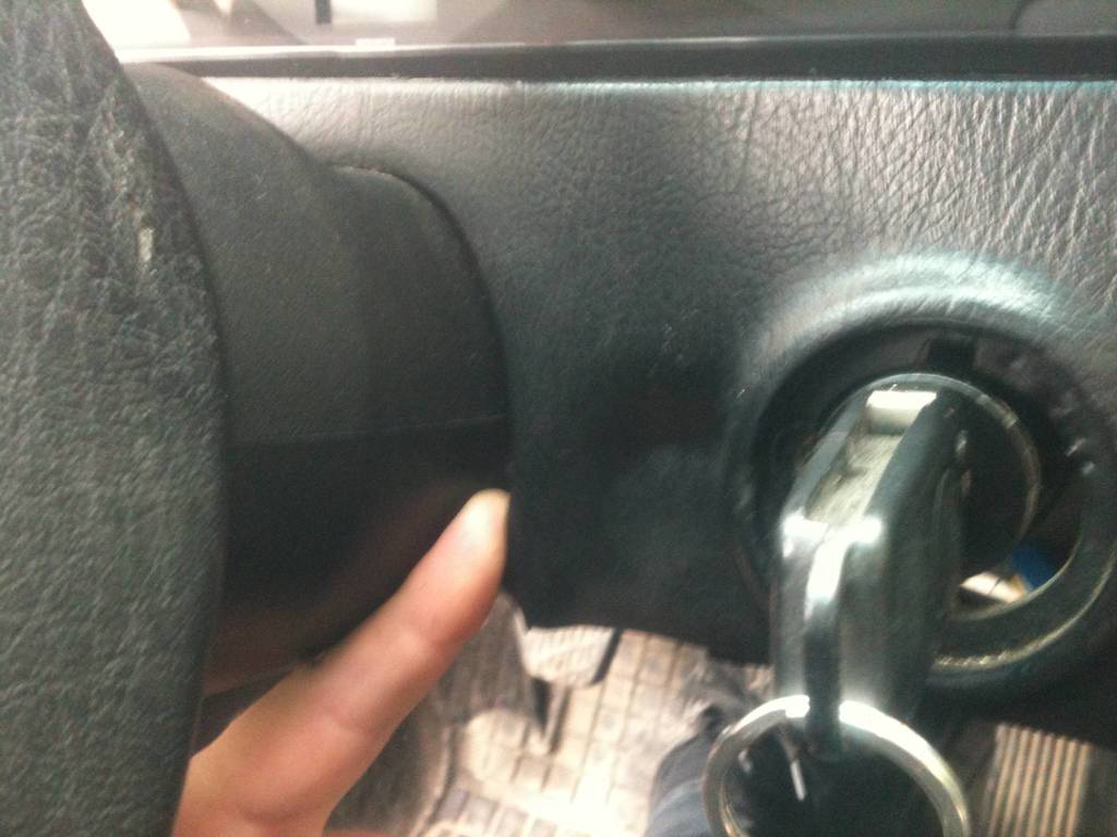

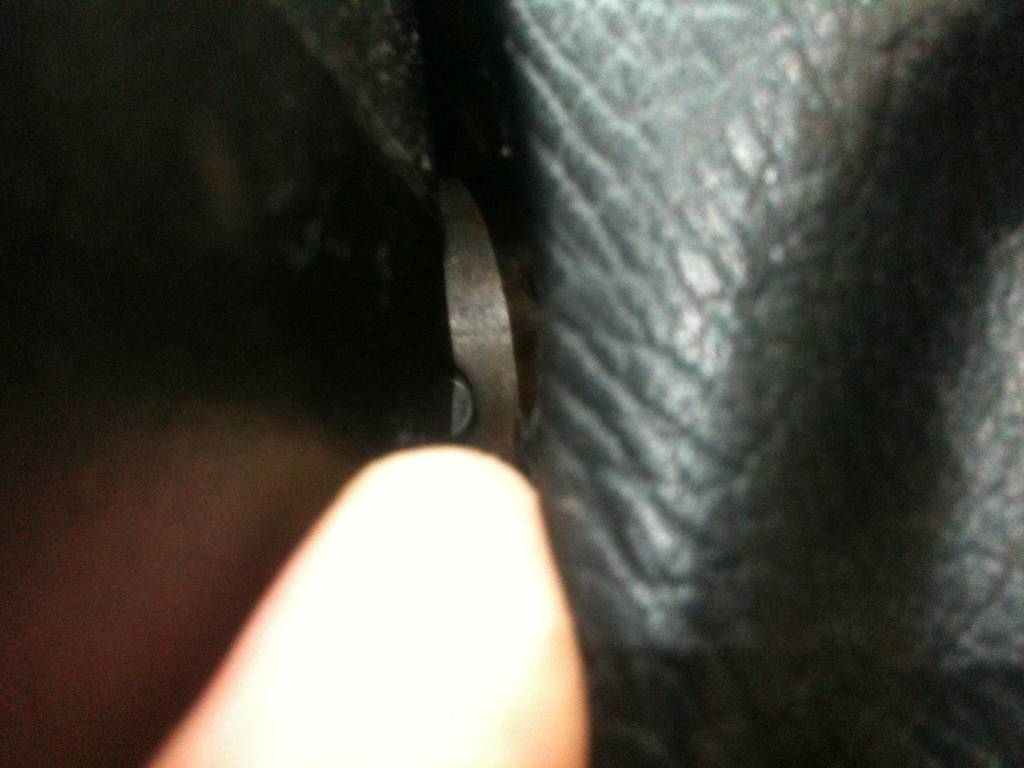

Долго искал фиксатор. Знал что есть, во всех вариациях описанных в нэте она есть. Вопрос «где?». (Обведена на 4 фото, зелёным). Через час страданий попробовал просмотреть ничтожную по площади поверхность с места водителя между рулевой и основной защитой, за которой и расположен замок. В эту мелкую щёлку и нашёл триклятый фиксатор.
Вот он:
Тонкой отвёрткой нажал и другой рукой без труда продвинул механизм в сторону от руля. Далее упёрся кольцом, затем ключом, пришлось его снять. Главное что из рулевой штанги уже выскочили. Далее запихиваем гнездо замка глубже под защиту и с поворотом вверх всё снимается.

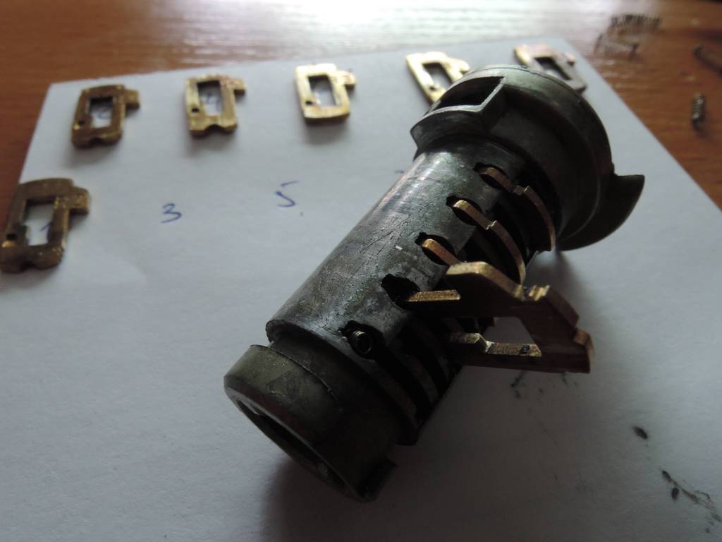

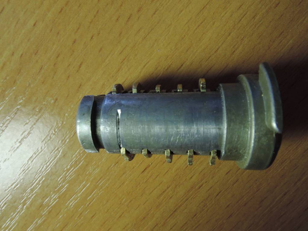

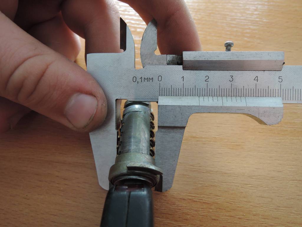

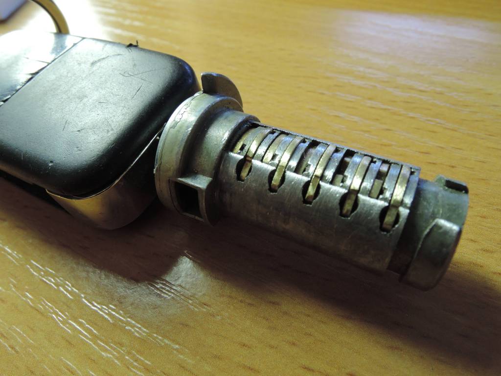

Ужасная картина  :ohmy: Секретики не просто торчат, они выпирают. Вот они и стали причиной стопора замка. Диаметр личинки 15 мм. Диаметральный размер 16,6. То есть максимально один секретик торчал на 0,8 мм. Как замок вообще до такого дожил?
Вынимаем ключ, извлекаем секретики, не теряем пружинки
Лучше всего, что бы не запутаться, можно подписать каждый секретик, а в конце написать полученый номер замка, считанный с каждого секретика последовательно. Имея номер, я ими жанглировал как хотел.

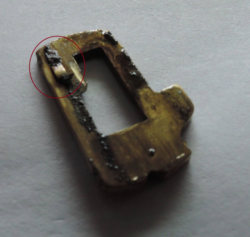

На секретике тоже есть свой стопор (и грязь) :
Мелкими плоскогубцами всё равно не сложно доставать. А если вы не первый, то смотрите что бы они сами не вывалились. Мелкие детали проблемно искать.

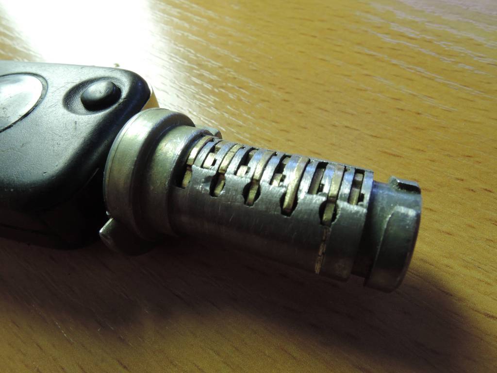

Очищаем каждый секретик от грязи и можно тернуть наждачкой с обеих сторон всякие там зазубринки и выработки.  Промываем личинку и пружини. Срезаем радиально поверхность каждого секретика так, что бы он был заподлицо с личинкой (когда ключ вставлен!). На мелкие выступы я закрывал глаза. Что бы упростить подгонку, пока личинка в сборе можно секретики разметить острым предметом по боковой поверхности.
Результат на лицо:
Вот с другой стороны:
И без ключа

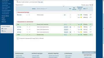

Что то дёшево ты за неё отдал. Новая? Какая фирма?
А по поводу заклинит - когда перебираешь своими руками становится понятно что за что отвечает. И ресурс предсказать тоже реально. Если сточить секретики, то как они смогут выторкнуться дальше положенного? То есть как сможет заклинить замок? За счёт чего?
Силуминовый корпус тоже вырабатывается, и пружины не вечные. Кроме того, "секретность" отремонтированного замка ниже.
"Отдал" за личинку я меньше - всего 1 500 рублей, но это было четыре года тому назад. А в данный момент она стоит, как я и указал, 2 191 р 04 коп. на официальном сайте Мерседес.
не не сейчас что то типа феби стоит 1800

Нашёл по артиклу. Вижу цена ниже, чем то что я нашёл но применяемость: Ни у Febi ни у SWAG не нашёл w202. Хотя в родной вроде как есть.
Вот мой Экзист с ценами http://www.exist.by/price.aspx?pid=10507F6E&sr=60&Cat=Mercedes
