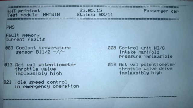

ЯмычАвтор темы
вот такой листочек с диагностикой дали
а про температуру говорили что приходит в районе 80 градусов
Юрий-42RUS
#7
Дословно:
Сенсор дросселя(педали газа)-нереально завышен(вне диапазона).
Датчик ХХ в аварийном режиме.
давление во всасе не верное(дурит, обрыв)
Ругается на клапан дросселя...
Жаль не бензинка у меня)))
WDB2021211A425455
Юрий-42RUS
Цитата: ЮРИЙ42RUS от 30 мая 2015, 22:54:54
Дословно:
Датчик положения педали газа,нет??? Мужики,подскажите!

Вакуум присоединён?
Питалово блока надёжное (проверить мощными лампочками)? Особенно минус отгнивать любит.
