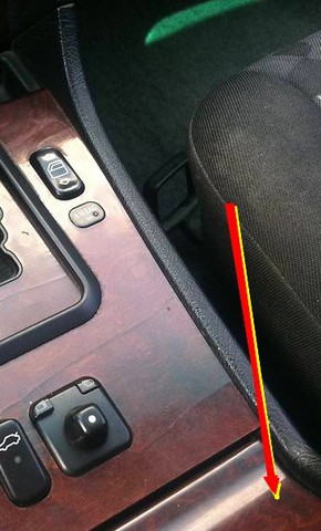

Всем привет.
При демонатже потерял пружинку из бокса - который рядом с подлокотником.
Может кто подскажет, как выйти из этой ситуации  - не хочет закрываться и постоянно дребезжит крышка.
Или может есть номер у этой пружинки?...
Фото прилагаю.
Заранее благодарен!
Всем - мира!

У меня его запасной бокс. Вот пружины.

Приветствую всех.
Решил разобраться до конца в строении этого "ящичка".
Демонтировал полностью подлокотник.
Пружинки с 2-х сторон с креплениями были не на своих местах.
Немогу понять как обратно их установить.
Судя по фото от Титоффа, всё понятно, но вот в самом деле нехочет фиксироваться крышка.
подскажите пожалуйста, как правильно установить пружины - их надо накручивать?
Спасибо заранее.

Цитата: jk18 от 20 мая 2015, 00:12:48подскажите пожалуйста, как правильно установить пружины - их надо накручивать?
jk18, середину пружины в паз( если не ошибаюсь), а потом накручиваешь вокруг оси и цепляешь за крючок ( накручивал в собранном виде тонкой проволочкой)
крючок обвел

в общем пружинку намотал, зацепил за крючок, но мне осталось непонятна роль вот этой штуковины.
Я так понимаю она должна фиксровать в верхнем положении (когда закрыт бокс) отметка 1.
Между собой должны ли как то соединяться две осевых штуковины. отметка 2?
Може т быть не хватает какого-либо элемента?
jk18Автор темы
///  на самом деле все оказалось до неприличного просто....
главное попасть в выемки по центральной оси....
ох уж эти немцы!!!
Всем спасибо!
