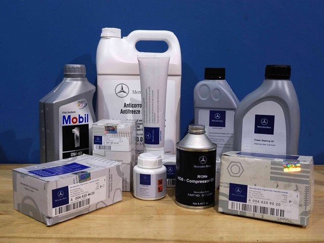

Запчасти Mercedes Benz: оригинальная упаковка *
   В целях привлечения внимания к оригинальным запасным частям Mercedes-Benz в условиях широкого распространения пиратской продукции низкого качества, концерн DaimlerChrysler AG разработал новую оригинальную упаковку, которую наш клиент отличит по следующим признакам:
   - Упаковка оригинальной запчасти Mercedes-Benz имеет защищенный товарный знак.
   - Ряд изделий, получивший название Prime Line (основная линия), защищается голограммами с текущей нумерацией.
   - Этикетка деталей на упаковке имеет суженную форму, наименование запчасти Мерседес Бенц дается на 4 языках, этикетка снабжена штриховым кодом 128.
Запчасти Mercedes Benz: дизайн упаковок
   Концерн DaimlerChrysler AG создал специальную упаковки для оригинальных запасных частей Mercedes-Benz. Дизайн упаковок отличается универсальностью и единообразием. Для упаковок, превышающих формат A3, действует нормативное положение, согласно которому используется коричневая упаковка оригинальной запчасти Мерседес Бенц.
   В будущем использование полиэтиленовых пакетов предполагается сократить до минимума, а также отказаться от печати на пакетах. Вместо этого, при наличии технической возможности и экономической целесообразности, альтернативно будет выполняться унифицированная печать на картонных коробках.
Оригинальные голограммы для оригинальных запасных частей Mercedes-Benz
   Каждая оригинальная запасная часть Mercedes-Benz еще раз напоминает о том, что марка Mercedes-Benz является всемирно признанным эталоном безопасности, надежности, долговечности и качества. Этому, кроме всего прочего, способствует защищенный от подделок знак качества на упаковке запчасти Mercedes Benz.
   Голограмма опечатывает поверхности вскрытия упаковки, что сразу делает заметной любую попытку вскрытия. Таким образом, каждая упаковка запчасти Mercedes Benz может быть использована только один раз.
   На упаковку изделий серии Prime Line наносятся голограммы с текущей нумерацией. Каждое официальное партнерское предприятие получает ровно то количество голограмм, которое необходимо для упаковки запчасти Mercedes Benz. По систематизации выдаваемых номеров ведется строгий учет, что позволяет точно отслеживать путь от создания до продажи определенной оригинальной запчасти Mercedes-Benz. Эта система действует во всем мире.
   В исключительных случаях голограммы наносятся непосредственно на деталь. Например, на ветровые стекла, аккумуляторы и выхлопные трубы.
   Благодаря такому подходу клиент может быть уверен, что он купил оригинальную запасную часть.
Информация, размещенная на этикетке запчасти Мерседес:
   Новая этикетка для маркирования упаковок запчасти Мерседес Бенц имеет важную функцию: давать наглядную, единообразную и полную информацию о содержимом упаковки. С одной стороны, - с помощью обозначения изделия на четырех языках (немецком, английском, испанском и французском ) и, с другой стороны, - с помощью обозначения номера запчасти Мерседес-Бенц, выполненного дополннительно в форме штрихового кода 128.
1. Количество содержащихся в упаковке деталей
2. Оригинальные запчасти Мерседес-Бенц / тестированное качество
3. Страна изготовления запчасти Мерседес-Бенц
4. Номер детали (запчасти Mercedes Benz), представленный в штриховом коде 128
5. Наименование детали на 4 языках
6. Номер поставщика / завода-изготовителя концерна "ДаймлерКрайслер" АГ
7. Номер запчасти Мерседес-Бенц
   Этикетка располагается, как правило, в левом верхнем углу упаковочного средства, параллельно продольной кромке.
   Голограмма наносится таким образом, что она опечатывает поверхности вскрытия упаковки, что немедленно и необратимо делает заметной любую попытку вскрытия. Таким образом, каждая упаковка может быть использована только один раз.
