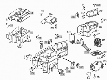

у вас есть схема печки, воздуховодов и заслонак? кузов202 кондиционер и климат контроль есть.
