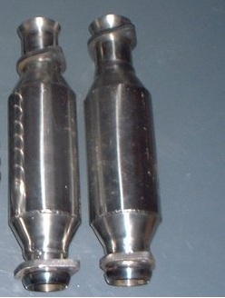

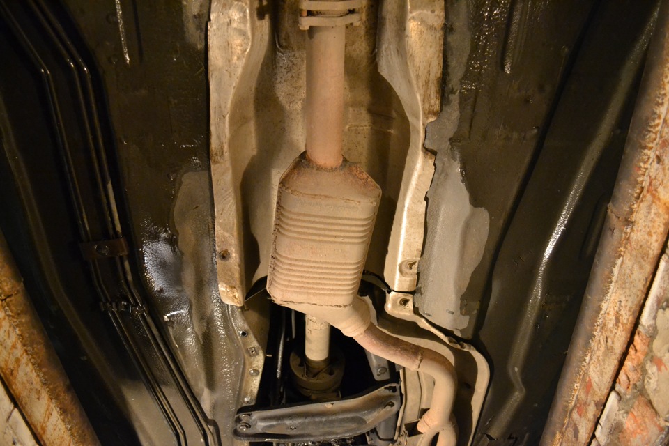

Аналогичная проблема и у меня. Пора менять катализатор.
У меня стоит такой:
Оригинальный катализатор у себя в городе я не нашел, продавцы предлагают поставить универсальный вот такой:
Пойдет такой? Как будет работать машина если поставить универсальный кат.???
Мерседес он и в африке мерседес!
Цитата: MercedesBenz_C200 от 24 мая 2015, 13:01:43Пойдет такой?
Смотрите какой у вас обьем двигателя и обьем предлагаемого катализатора ( они рассчитываются на определенные обьемы)...он должен быть не меньше вашего.
Цитата: MercedesBenz_C200 от 24 мая 2015, 13:01:43Как будет работать машина если поставить универсальный кат.?
У меня стоит универсальный и машина прекрасно работает :yes3:
