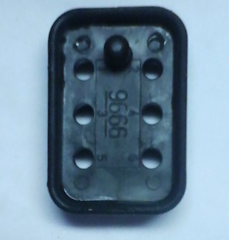

Помогите правильно кинуть провода на фишку от моторной косы,  подключается
за блоком АБС, или скиньте фотку.

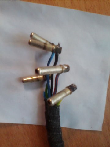

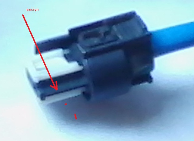

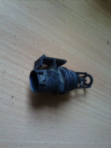

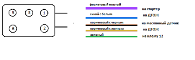

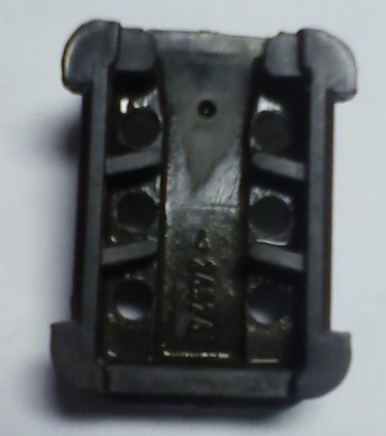

фотки в студии. 1- вид колодки из нутри,2- вид снаружи, 3 -крышка колоки, 4 - ДМРВ, 5 - контакты к колодке
Цитата: colobok34 от 02 мая 2015, 08:32:351- вид колодки из нутри,2- вид снаружи, 3 -крышка колоки, 4 - ДМРВ, 5 - контакты к колодке
4 - это датчик температуры воздуха, ему без раздразни как ты подключиш.
colobok34Автор темы
если раздразня это клема, то она на фото.
Стрелкой черный выступ на клеме, ближе к нему  какой провод подключать?
Цитата: sdmlcom от 02 мая 2015, 08:59:43ему без раздразни как ты подключиш.
:yes3:
Там идут данные по сопротивлению и без разницы как провода воткнуть ;)

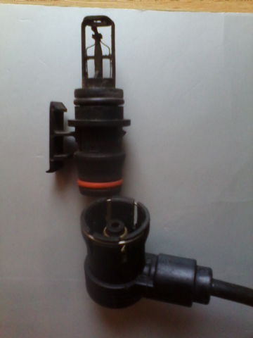

В версии 1994г. фишка круглая. один провод центральный и другой "экран". (фото)

В моей версии,   датчик и клемму по другому подключить нельзя, есть "выступ".
Разъясни бестолковому.
Дабы не заморачиваться с разработкой новых разъёмов используют стандартные. Термосопротивлению без разницы, где плюс, где минус. Это не ДМРВ а датчик температуры всасываемого воздуха.

Собственно, я не собирался разбирать и переставлять  новые разъемы. При переборке косы просто не правильно подключил провода (замена по цвету) именно в этой фишке. Не хотелось бы разбирать ответную часть, вот поэтому и попросил фото подхода проводов к фишке по цвету. фото круглой фишки как пример.но если в моем варианте нет разницы по цвету проводов, то хорошо, а то я волновался.
Зеленый, это ДТОЖ на приборку- это от разъема М (блок ПМС,  клема 12), до этой фишки, но в какую "дырку"?
Длинная с хитрым замком это как раз от 1994 г. и круглая фишка на датчик темп. воздуха (фото ранее).
Но все равно пойду к машине посмотрю как можно разобрать ответную часть.
Э... контакт 12 разъёма М это контрольная лампа на приборку, у нас не подключена вообще и контакт в фишке отсутствует. Зачем оттуда проводу идти на мотор?
