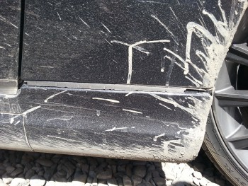

помогите приобрести на обвес с 43
Автор patolog202, 29 апреля 2015, 09:47:26
patolog202Автор темы
высохла и крошится и подойдет ли от рестайла
 Almay спасибо :bz: как думаешь можно заказывать по этому номеру? :)
Цитата: patolog202 от 29 апреля 2015, 10:06:36можно заказывать по этому номеру?
в смысле? канешна можно ( может и клипсы понадобятся A 009 988 39 78  \3шт
kabanchik1996
От рестайла точно подойдет, заказывай смело. У меня стоят от рестайла, да и клипсы закажы, ато при демонтаже могут сломаться.
Бугистар
Подойдёт точно себе ставил его оригинальный
а вот нижние (по днищу) клипсы свои у  АМГ обвеса
причём они не айс как держат при соприкосновении с дорогой или при снятии/установке
себе сделал так - на круглые отверстия в днище посадил на стекольный клей квадратики пластика толщиной примерно 2-3мм и уже в него обычными саморезами с шайбочками прикручивал порог - идеально и прочно и не на один раз

А я круглые нижние крепления расточил аккуратно в прямоугольные и закрепил на штатные рестайловые клипсы, стоит норм, ставится-снимается тоже.
