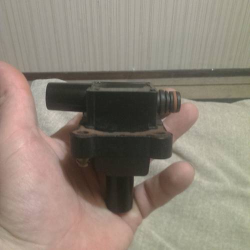

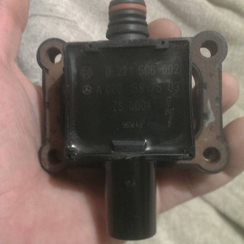

роман с180, Рома, у меня оставалась одна рабочая оригинальная катушка б/у. На своей менял сразу обе из-за одной. Обещать не буду, но если найду в своем бардаке, отдам ее тебе. У меня друг приезжает с Москвы завтра, обратно числа 3-го. С ним и передам. Отпишусь завтра

Ром,мне она не нужна, валяется без дела. Я уже полтора года на другом мерсике))) Вот она. Прозапас пойдет. В общем думай
