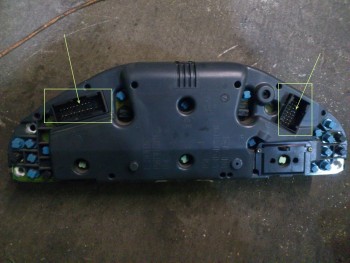

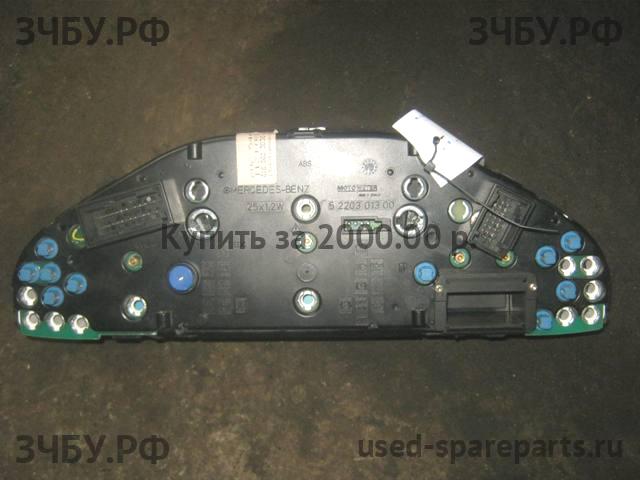

Приборку снимите и посмотрите сзади стоит ли температурный блок
Вот фотка приборки с отсутствием дисплея
А вот с дисплеем
Смотреть этот блок справа внизу на фотках
