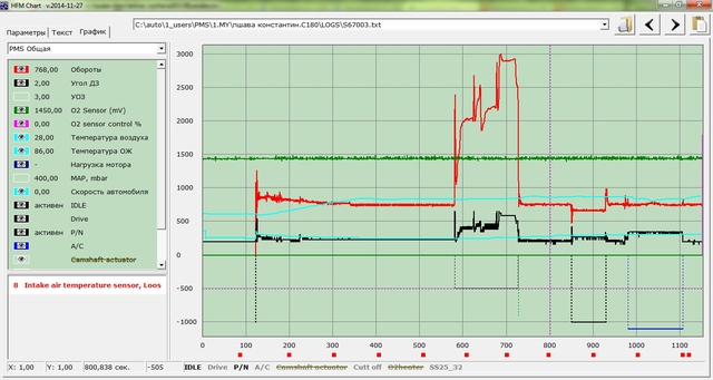

лямбды нет, и проводов для нее нет.
ошибок нет, смотрел vag com 409, лог файл отправлял.  датчик кислорода на графике без реакции.

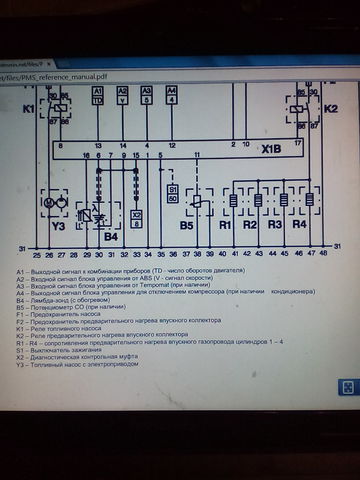

вот разъем пмс 6, 7 и 16 пины на машине пустые, а 11 пин есть, где этот потенциометр СО найти? незнаю!

вот как на графике выглядит лямбда, только физически ее на машине нет, эту картинку наверное вы мне отправили  :good:

я отправил...
вот что я нашел в доке:
Потенциометр CO расположен (при наличии) рядом с диагностической контрольной муфтой.

:) да это он! газоанализатор есть. вы знаете где  крутилка-подстроечник расположен? я что то найти не могу.

буду смотреть потенциометр CO.
