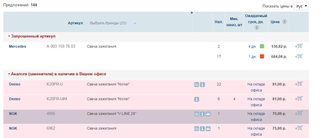

Я не смотрю каталоги. Есть оригинальные номера A0031597303 и A0031597803, это Бош и Беру. Ввожу эти номера на сайте Экзист.ру и он выдает мне номера и стоимость заменителей. И мне по барабану, резисторные они или нет - должны подходить. Хотя оригинал, конечно, надежнее.
orkhan81
Спасибо. Я понял Вас :)
Max-Benz
Цитата: Pavel0861 от 02 декабря 2015, 20:19:42Я не смотрю каталоги. Есть оригинальные номера A0031597303 и A0031597803, это Бош и Беру. Ввожу эти номера на сайте Экзист.ру и он выдает мне номера и стоимость заменителей. И мне по барабану, резисторные они или нет - должны подходить. Хотя оригинал, конечно, надежнее.
Такие цены бывают?) по вашему артикулу)

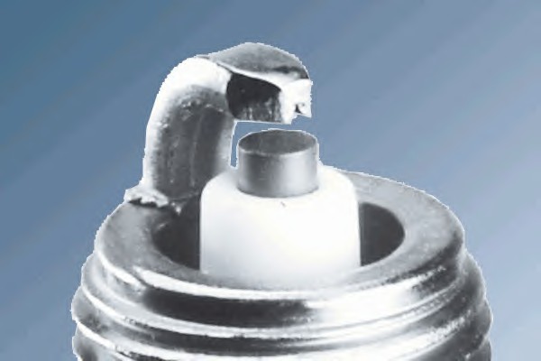

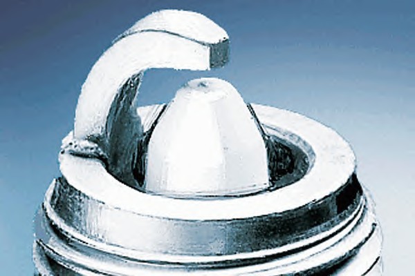

z10b_Hittroff
Народ, а в чем разница между свечами Bosch 0242229659 и 0242229719
По вину вроде и те, и те подходят, только 719 почти в 2 раза дороже, интересно почему?
По параметрам вроде одинаковы..
Расстояние между эл-ми          0,8
Момент затяжки [Нм]               28
Угол затяжки [град.]                90
Внешняя резьба [мм]               14
Шаг резьбы [мм]                      1,25
Длина резьбы [мм]                   19
Ширина зева гаечного ключа    16
Зазор между электродами [мм]  3
Количество полюсов                  1
Но есть внешние отличия...
659...
и 719
