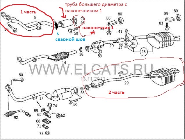

Выхлопная система, приемная труба выходят две трубы, далее сварной шов причем диаметр трубы больше, далее стык треугольник на 3 болтах, и длинная конечная часть. Вопрос что должно быть в оригинале?

Цитата: Klide от 08 апреля 2015, 22:10:43далее сварной шов причем диаметр трубы больше, далее стык треугольник на 3 болтах,
видимо вырезали катализатор....
Цитата: Klide от 08 апреля 2015, 22:10:43что должно быть в оригинале?
деталь № 5

Почему тогда сварной шов один, а не 2? Надо было еще срезать треугольную площадку и приварить к трубе большего диаметра, тогда бы пазл сошелся!

Цитата: Klide от 08 апреля 2015, 23:33:22Надо было еще срезать треугольную площадку и приварить к трубе большего диаметра, тогда бы пазл сошелся!
видимо так и сделали. А еще когда долго ездишь в таком виде, то покупаешь не только катализаторную часть, т.е. деталь 5, но и все остальное, потому что сгорает и звук становится хуже, чем у газели. Можно поставить универсальный катализатор, вместо твоей врезанной трубы. Стоит примерно 3-4 тыс. Лучше сейчас 4 тыс, чем потом 30тыс неоригинал за всю выхлопную

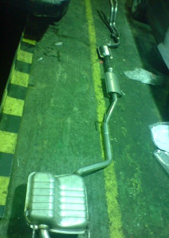

Вот так должно в сборе, отдавал за все про все 22тыс р в 2009 году, ща дороже
