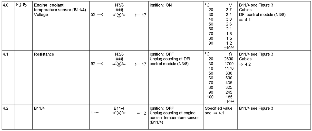

как вариант датчик врёт и мозги дают команду впрыскивать меньше/больше топлива... хотя при отсутствии сигнала показывает -38град.( спасибо Kira).
WDB2021211A425455
ИгорьАвтор темы
Датчик температуры ОЖ, кажется. Но он не при чём.

Теоретически, эти ошибки так проявляться не должны. При 115-й мозг подставляет вместо реальной температуры фиксированное значение, 1631 (проблема с сигналом с блока ЕТS о проскальзывании колеса) по идее, вообще должна мозгом игнорироваться, только высвечиваться.

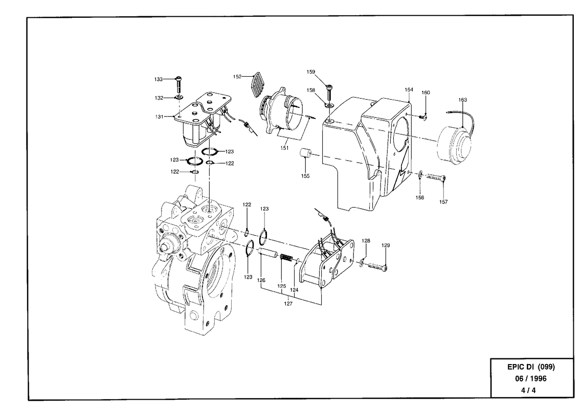

Если не поможет, я бы наверно на колечки 122 и 123 смотрел. На всякий случай, их номера 122 - 7185-950GS, 123 - 7185-950GR.

картинка с бутылкой прросто супер.! оч.похоже на проблему с кольцом 122 на нижней катушке
