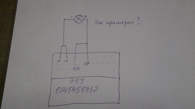

#4
Год выпуска 1995. Я то же спорил с автоэлектриком по поводу ошибки. Скорее всего P 0076. Кирилл если можно, объясни на пальцах про контакты и лампочкy, можно схемку от руки. Сегодня еще попробую найти аналогичный ЭБУ и подключить его. Будут ли идти щелчки. Если все так же, то тогда наверное проводка. Отключал и реле накала (переставало щелкать в клапане отсечке) и датчики температуры все так же. Замерил мультимером показания в разьеме на тнвд. Там шесть контактов. Во всех примерно по 2,5 V, а в крайнем по моему 3 напряжение прыгает от 7 до 12V. Так же прыгает напряжение в разьеме на клапан отсечки.

Alexander 1971Автор темы

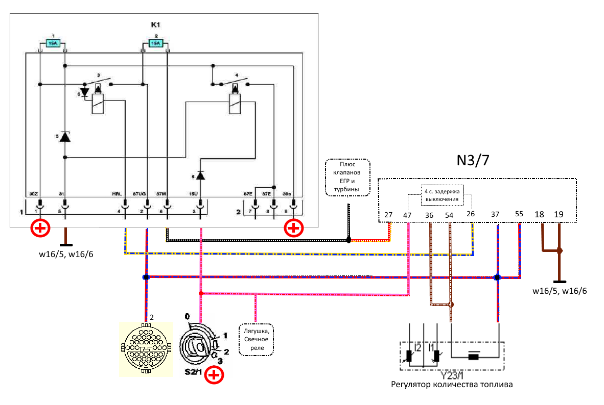

#7
Как то так. Поворот ключа зажигания подаёт напряжение на 47-й контакт мозга, далее, через реле задержки выключения в мозгу сигнал подаётся с 26-го контакта мозга на управляющий контакт HRL реле перегрузки, которое включает питание мозга и всего навесного двигателя.
А точек возможного подключения лампочки множество. Можно начать с самого простого - вторая дырка диаг. разъёма и любой удобный минус.
Спасибо, покажу электрику.
