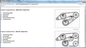

Еще слышал, что ремень может быть не в правильном направлении вращения поставлен, т.е. на нем стрелки должны быть, в какую сторону он должен крутиться.
AlkanartАвтор темы
#3
У меня так. Так неправильно и изза этого свист..?
Если переделывать то скажите как лучше и проще перекинуть ремень?
Спасибо.

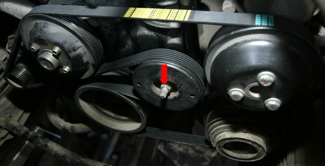

В центре ролика натяжителя (1) есть штырёк под головку torx E10. Давишь его против часовой стрелки, ремень ослабляется. Всё собственно.
