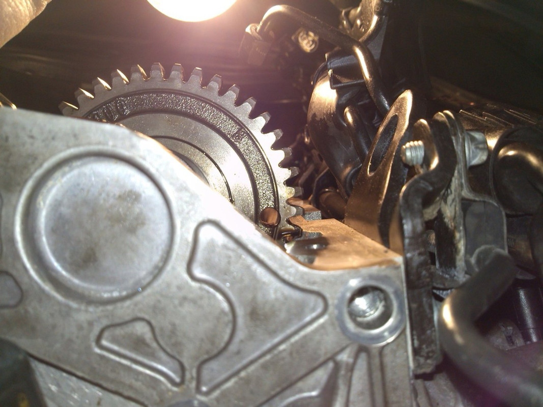

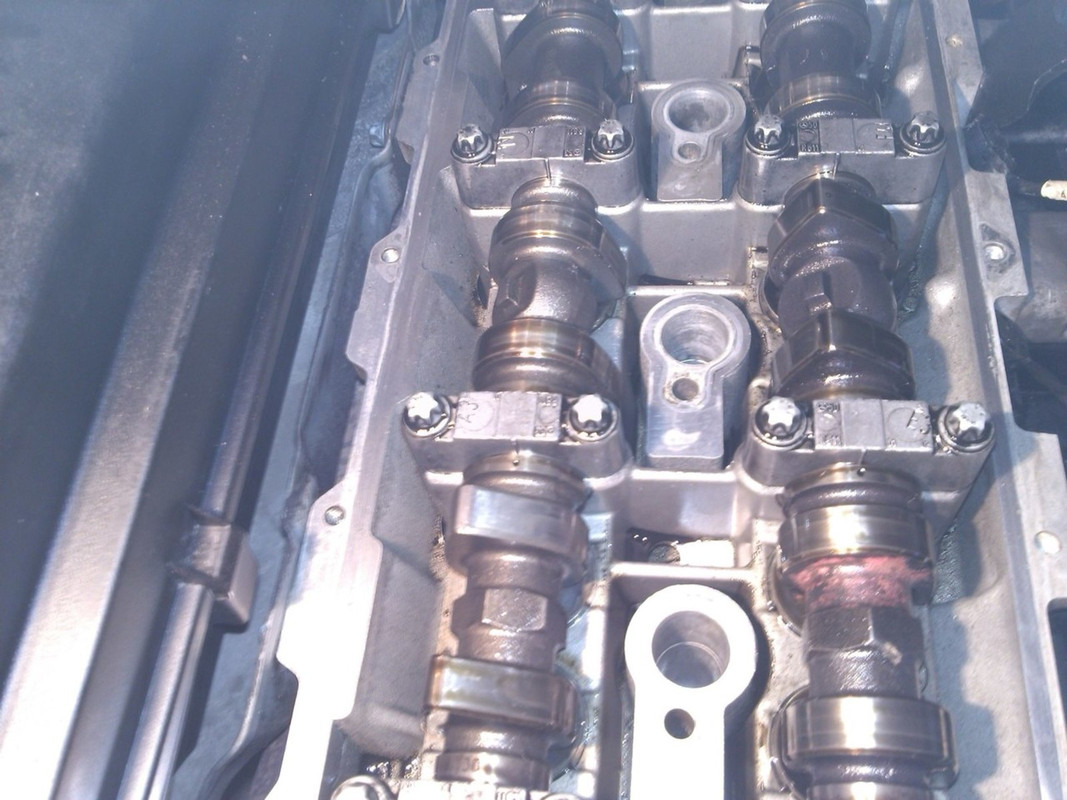

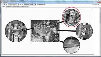

добрый день..двигатель 2.7 ЦДИ..мерс 211..202 года...не могу выставить по меткам цепь....валы стали по меткам а шкив не становится...выставляю все по книжке..прокручу пару раз шкив...он уходит с метка перекидываю цепь на зуб...
либо в право либо в лево  по центру метки не становится никак !! что делать? :al:
за вдв...
Фотоаппарат у тебя есть? Сфотографируй, что ты можешь и чего не можешь, на ОМ647 не одна метка, какие не совпадают? Опиши подробно, что и как делаешь. ВИН в профиль забей, как у всех сделано.

Если цепь не новая и звезда тоже, то это нормальное рабочее расхождение
Я тоже что-то криминала не вижу.
А вот этот штифт в отверстие крышки входит?

цепь не новая...и звезда тоже !!! все выставлено по меткам..только шкив никак не становиться..может из за этого быть звон...как будто ролику пипец ???? я сзади этого все разобрал ищу что звинит но все целое вот только этот косячок нашел...я полагаю цепь растянута!...!!!??!!!

еще на фото видно что каленвал менен один......может онзвиник на месте схождения звездочек...!!???
