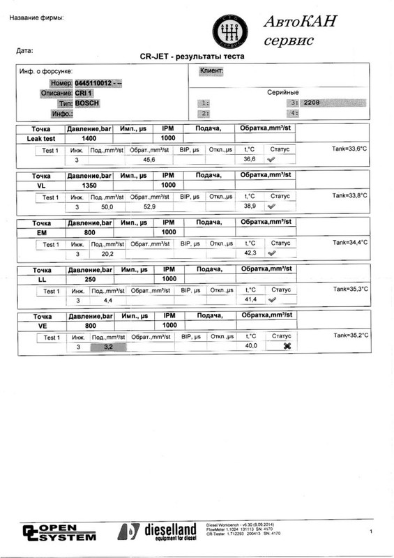

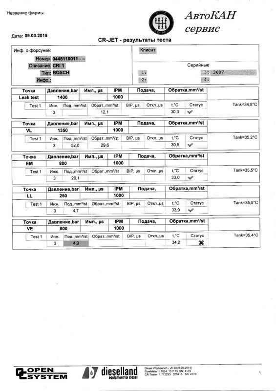

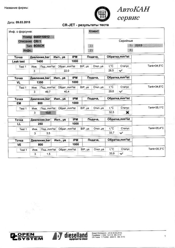

Люди добрые помогите. Сделали диагностику на СТО форсунок, дали вот эти бумажки, сказали что: цитирую "машина будет заводиться и ехать, немного дымить, форсунки в хорошем состоянии". А конкретнее ничего. Посмотрел там цифры во все стороны прыгаю, которые по идее должны быть одинаковыми. Может кто разбирается и поподробнее расскажет.
WDB2021341A754120
Прикольный тест. Форсунки снимали? Тут, чтоб разобраться, надо смотреть спецификации на оборудование, на котором тестировали и вникать в работу мозга на уровне, совершенно не нужном для повседневных задач. Все эти параметры компенсируются в автоматическом режиме. Что я тут увидел, не особо вникая - клапана работают, криминального перелива в обратку нет, значит всё хорошо.
