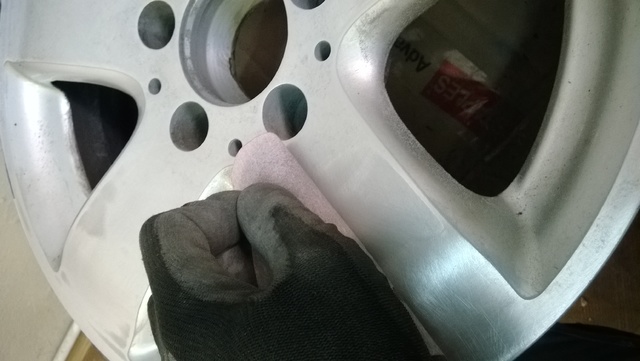

Вышлифовывать пришлось все ручками, из-за сложной вогнутой формы луча. К сожалению, пневмомашинка, даже на мягкой подложке, оказалась бессильна. Но, терпение и труд все перетрут. Для удобства прицепил шлифовальный кружок к мягкой подложке, так оказалось более продуктивней.
Пройденный этап с зашлифовкой родного полимерного покрытия и окиси под им. С данной деталью уже можно работать. Кромки ровные, задиров нет. Заранее оклеил внутренние части лучей, чтобы не испортить внутреннюю заводскую часть дисков. Готовимся к грунтованию, диск в финале обработан абразивом на поролоновой основе с градацией Р400.

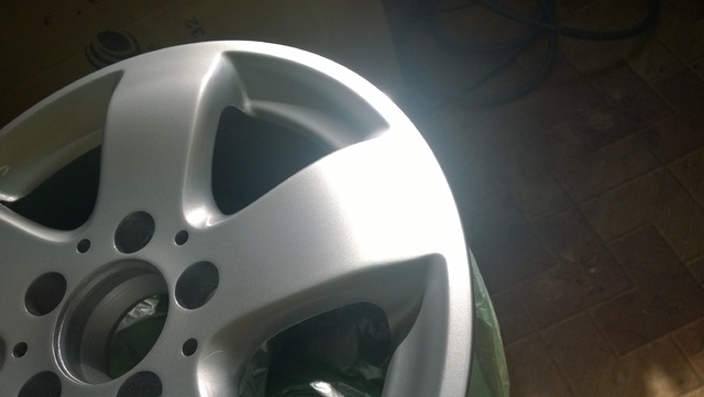

Повторяем процесс с обеспыливанием и уборкой помещения, включаем вытяжку, одеваем супер-малярные кеды и комбинезон. Одеваем перчаточки и обезжириваем поверхность сначала водно-спиртовой жидкостью, и потом органическим обезжиривателем. Так надо.  Берем базовую краску и наносим тонкими слоями серебро. первые слои полумокрые, последующие - более плотные.
Примерно так выглядит прокрашенный базой, диск. При нанесении попала пара сориночек, это не страшно, берем любой абразив вроде Р3000, или "ультрафайн" и смело затираем соринку. делаем это крайне нежно, чтоб не повредить базовый слой.
далее наносим финишный слой базы, и проверяем его на наличие дефектов. Пока все отлично.

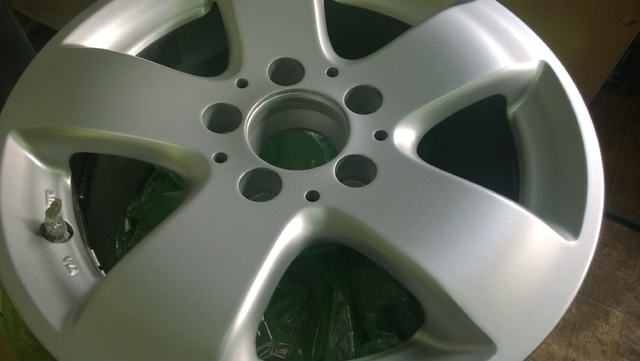

Здесь уже в дело вступает матовый лак. Разводим до  нужной вязкости. Напомню что матовый лак это ни в коем разе не матовая добавка в лаки. В данном случае мы берем Lesonal matt clear 2К. Разводим его по шкале прозрачности, делая не полный - "глухой" мат, а эффект "яичная скорлупа". Так будет видно и зерно в хорошую погоду, и добавит изюминки. Наносим в два плотных слоя. Для того, чтоб сформировалась шагрень. Первый час диск обладает глянцевым блеском.
Но к утру все набирает свой эффект и становится шелковисто-матовым.
Фоткал на мобилу, к сожалению. Как всегда все набегу.  В жизни зашел и чуть не расплакался от красоты.
