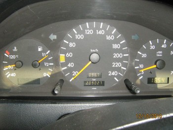

Жгут на дз посмотрел. там заменен один провод 5см. кто то уже лазил. остальные в хорошем состоянии. парни скажите когда мотор хорошо прогревается, сколько показывает стрелка температуры?
от датчиков до пмс тоже проводку заменил.
Цитата: Ruslan202 от 15 марта 2015, 07:53:51скажите когда мотор хорошо прогревается, сколько показывает стрелка температуры?
Если по приборке, то вот так должно быть
Ruslan202Автор темы
Воо... теперь буду знать. у меня просто кожуха на радиаторе нету. и он на месте стоит когда, стрелка выше поднимается. газу дам опускается.... меня еще интересует куда должен подцеплятся шланчик от дз? я так панял что к одсорберу которого у меня нет??)))
