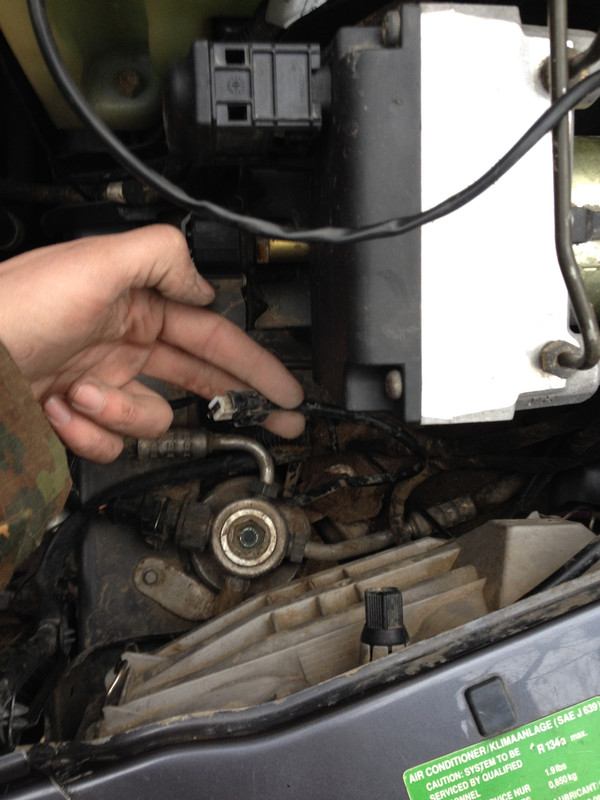

тоже с покупки горит АБС...диагностика показала
р1229
р0115
р0180
р1223
р1224
р1230
р1630
где то обрыв? и штеккер 1 не пристёгнут...откуда он??
WDB2021211A425455
Нда.. Сохранённые?
К АБС эти ошибки отношения не имеют. р0115, р0180 - датчики температуры ОЖ и соляры, р1630 - проблема с авторизацией, остальные ТНВД.
Штекер - вроде как к кондиционеру относится, так и должен болтаться, разве что крышкой прикрыт должен быть.

да,те что были при покупке. потёрли их Старухой. буду искать обрыв
