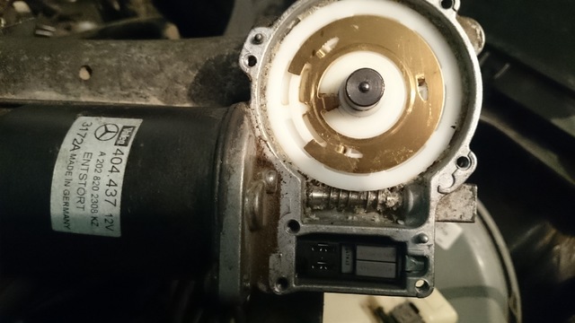

Добрый вечер!Прошу помощи и совета...При включении зажигания моторчик "дворников"жужит секунд 40 и затихает,"дворник" стоит как влитой.
WDB2020241F824476
Разбирайте и смотрите. Скорее всего шлицы на моторчике срезало. Хотя может быть и просто гайка раскрутилась
Патриот 71Автор темы
Мы говорим о гайке которая к шкиву моторчика трапецию прижимает!?
WDB2020241F824476
Цитата: Патриот 71 от 19 февраля 2015, 21:39:11Мы говорим о гайке которая к шкиву моторчика трапецию прижимает!?
Да, и о ней тоже. Но боюсь, что шестеренка пластиковая , которая спрятана внутри корпуса моторчика потеряла несколько зубов. Сам прошел уже через эту болячку.
Поэтому снимайте пластик и начинайте осмотр снаружи ...и если вал моторчика не крутится при включении, то можно бежать в магазин, так как шестерня эта отдельно не продается и никто её еще не смог восстановить.

это я так понимаю под замену моторчик или ещё нет?!

По фотке не видно толком, но вроде на шнеке виток съело и если вокруг смазка со смесью пластиковой каши - то да, замена.
Вроде тоже валео, но номер у моего 404,422 и витков больше. Правда у меня медленно помирал, а не вот так вот встал и все.

Ну да,так и есть- смазка с пласмасовой кашицей.
WDB2020241F824476
Вал крутился при включении? Шестеренку вытащите и гляньте на зубья :yes3:

Цитата: Дмитрий (Dimonchik) от 20 февраля 2015, 07:31:14Вал крутился при включении? Шестеренку вытащите и гляньте на зубья
Да толку то уже смотреть, раз есть пластиковая каша (1кц), то смело менять...
Цитата: z10b от 20 февраля 2015, 10:17:12Да толку то уже смотреть,
Ну просто .....для полной уверенности ;)
А вообще, как я понял, такие вещи случаются либо из-за плохой смазки сочленений всего девайса, либо из-за того, что заледеневший ( в прямом смысле слова) механизм пытаются запустить.

Не могу судить. Я купил уже с периодическими проскоками. Через пол года он уже работал только на пол маха, тогда и поменял.
Заказал в автодоке Febi на разборке не рискнул б/у брать...

БУ надо разбирать и смотреть.
