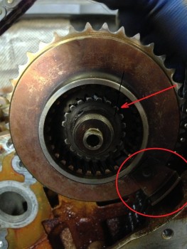

Здравствуйте! Подскажите, пожалуйста. Такая проблема произошла. Диагностика показала ошибку датчика распредвала. Снял клапанную крышку. На правой шестерне (если смотреть со стороны бампера) увидел, что оторвана какая-то деталь. Не могу понять, должна она быть или нет. Собственно говоря, вопрос основной в следующем. Как выглядит метка распредвала? Где она находится? как датчик вообще понимает информацию о положении?
Машина 95 г.в., w202 c280, m104. Вин Wdb2020281f359027, механика.
Цитата: Flaider от 16 февраля 2015, 11:09:15Как выглядит метка распредвала?
Метка распредвала красном круге:

Спасибо! А это точно от 104-го мотора? я другую немного метку нашел, ввиде треугольника..
Они разные были по форме в разные года выпуска, но принцип одинаковый.

Я понял, спасибо большое. Буду искать деталь. Не подскажите, случайно, как она называется?)
Если ты про ту деталь, что на фото, то она называется "Регулятор положения распредвала".
